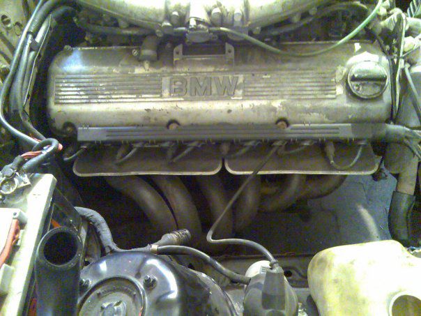

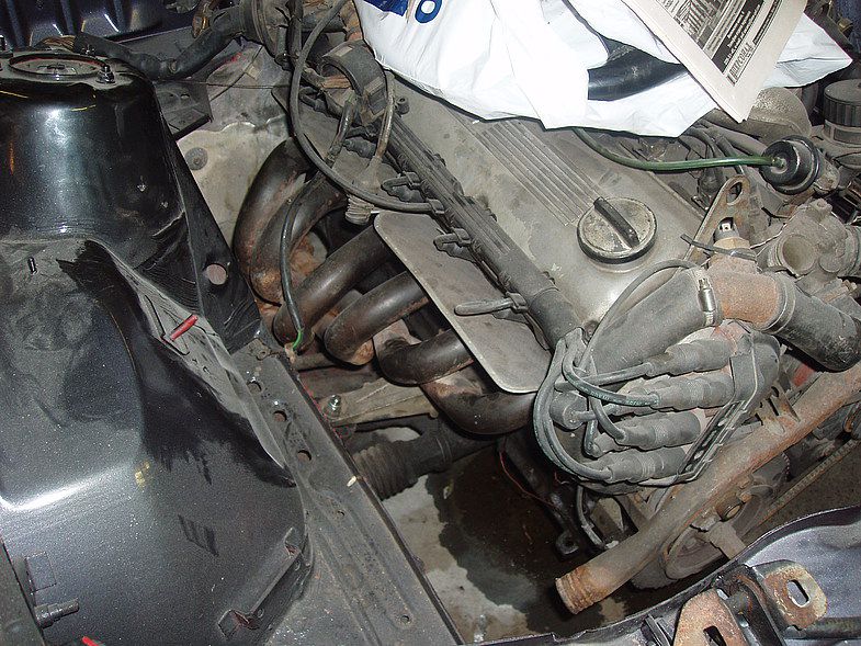

25 января 2005 года, мне досталась бмв 320... с убитым напрочь м20 (работало тока 4 цилиндра), с гнилым кузовом, с нерабочими тормозами... и прочими радостями.... битая в морду чутка. без нормального обвеса... на 14-х Тазовских дисках... в общем нормально работала там тока электро-регулировка зеркал :D
одним словом достались документы....
вот фоты

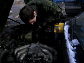

попытка завести после 2-х месяцев стоянки

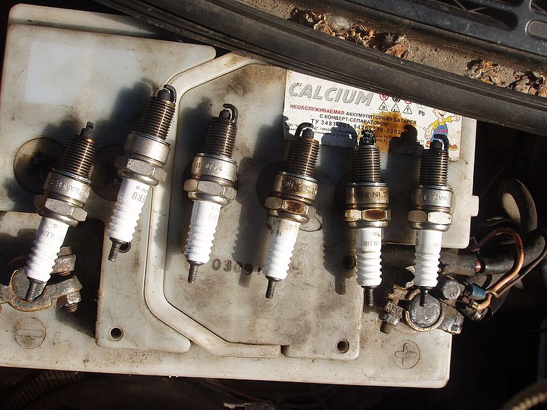

вот свечи когда я их первый раз выкрутил...

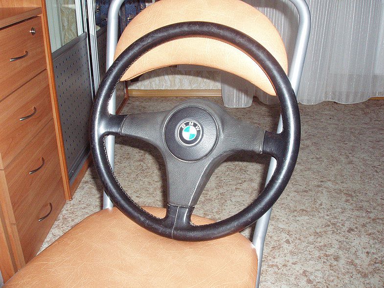

руль

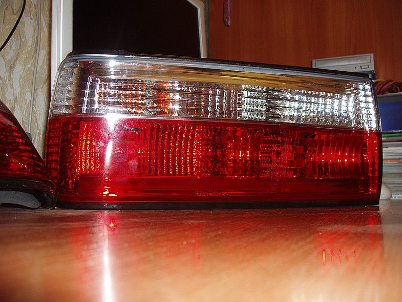

 задние фонари,

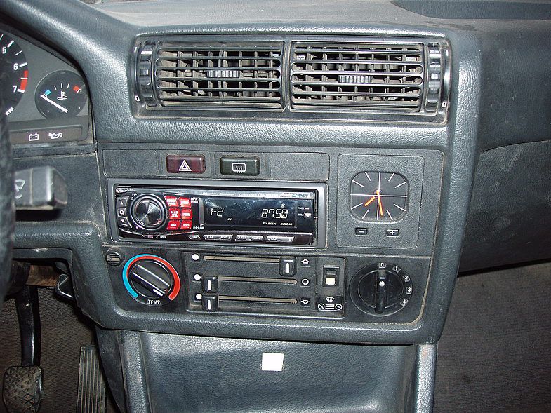

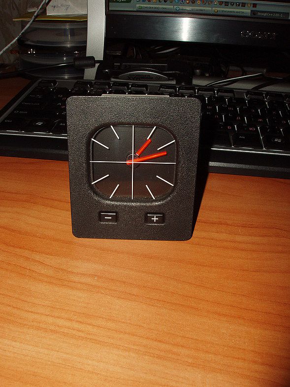

 часы в салон с красными стрелочками,
 новая магнитола Alpine,

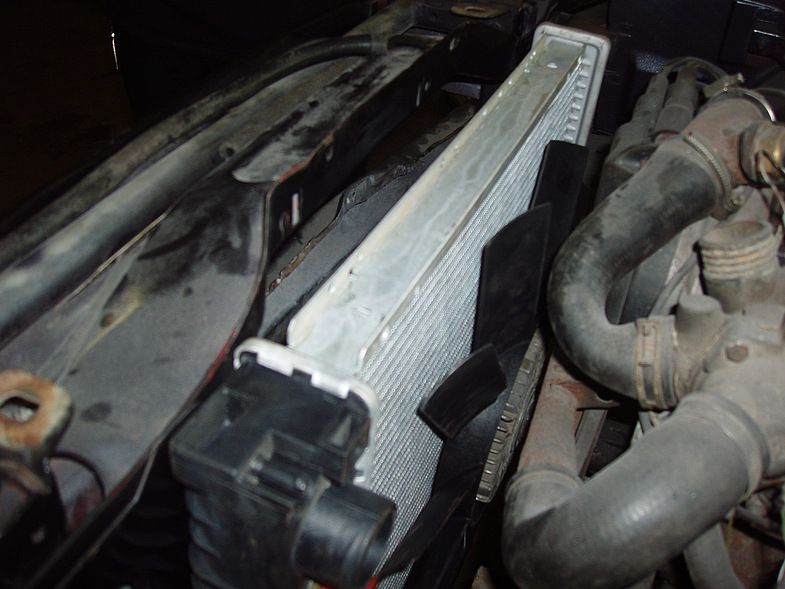

когда все собирали таджики меня месяц убеждали что радиатор слишком толстый... и что крыльчатка упирается в него...
причем диалог был такой...
Ты газуешь.. мотор крутится...ввщщщвщщщщ....и дергается.... а когда тормозишь он вперед на пару сантиметров двигается:rollingfloor:
оказалось они просто перепутали подушки двигателя и неправильно поставили....:D

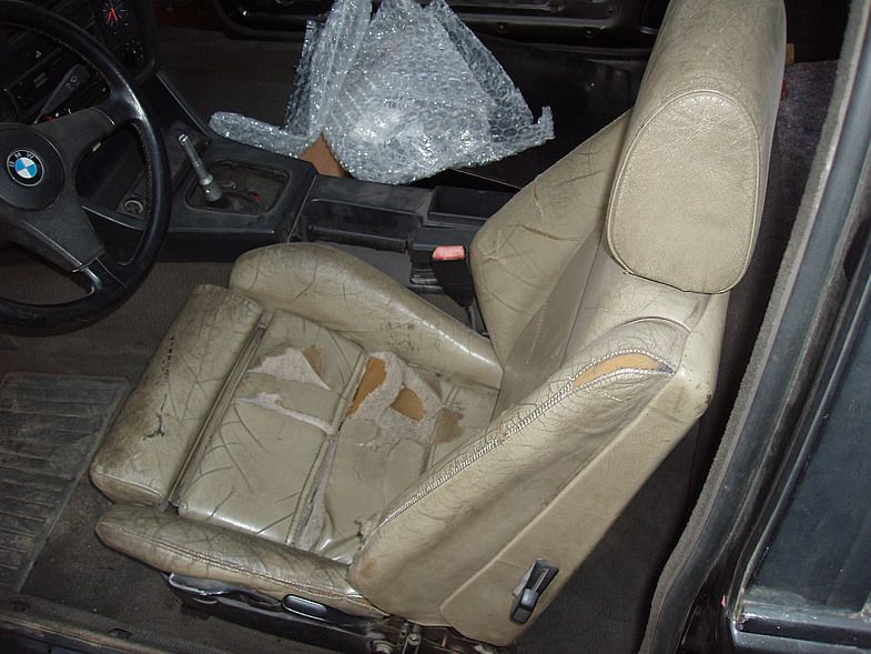

 передние сиденья мотоспорт (бежевая кожа, под перетяжку. все равно весь салон буду делать бежевым)... 2000 рублей

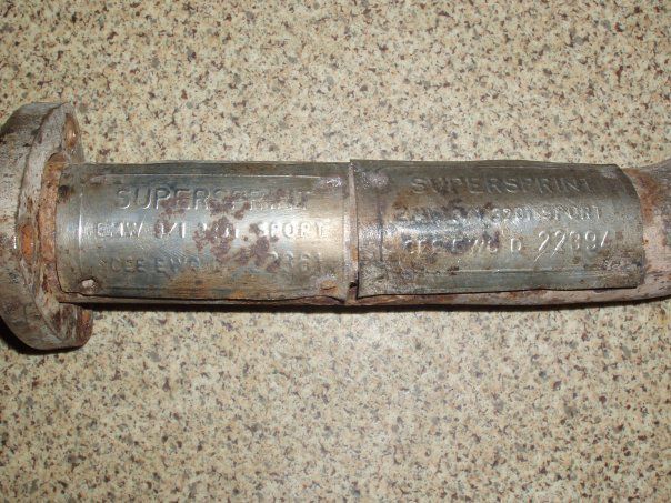

был приобретен ПАУК SUPERSPRINT для BMW 320/323...
пришлось делать новые штаны... старые прохудились....

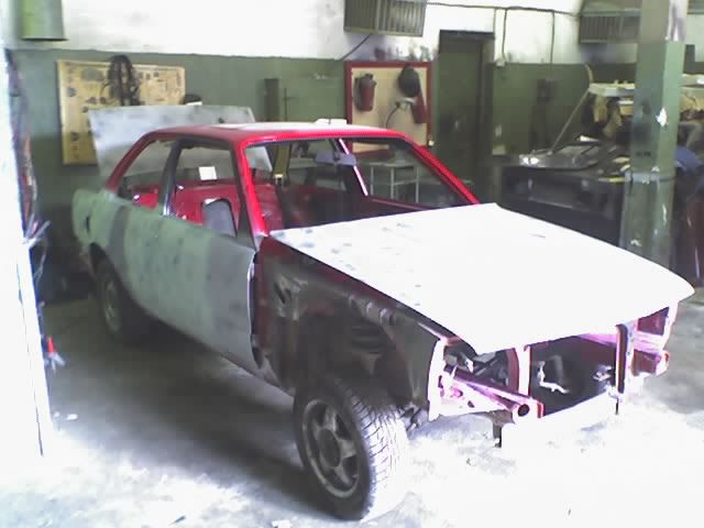

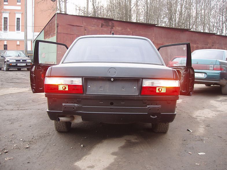

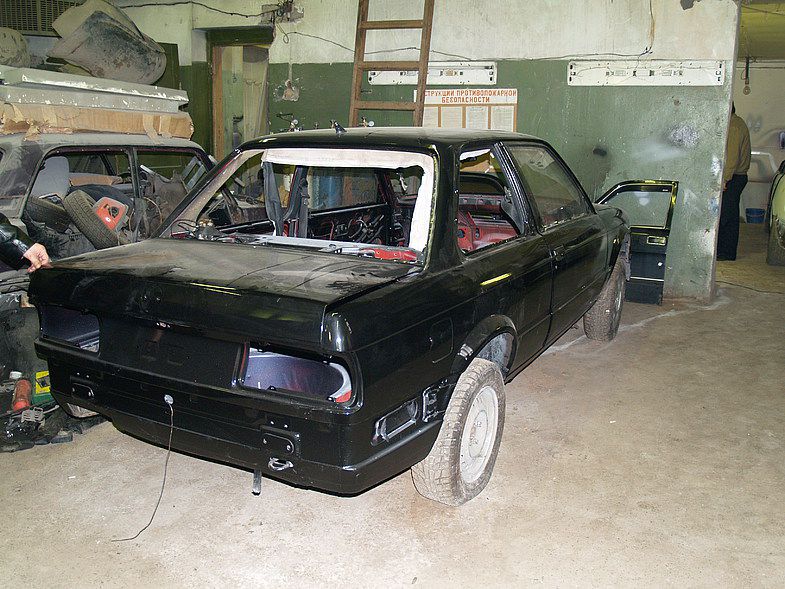

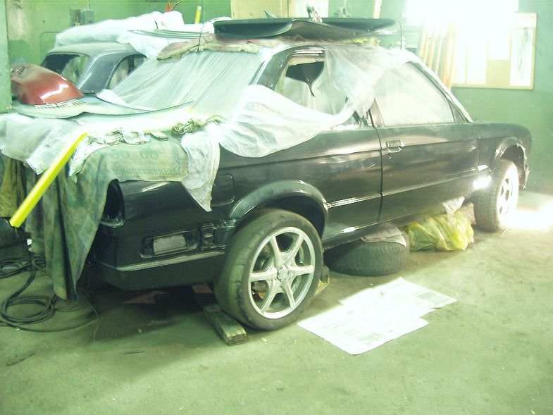

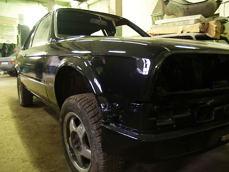

кузов в работе
фото кузова после покраски.
от старой машины осталась губа...

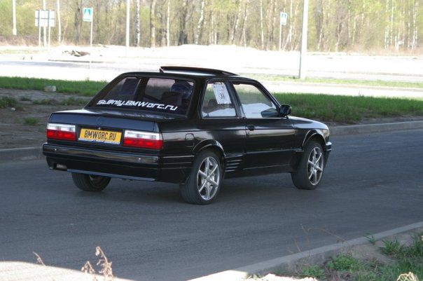

машину забрал в апреле 2008 года... это была просто сказка...

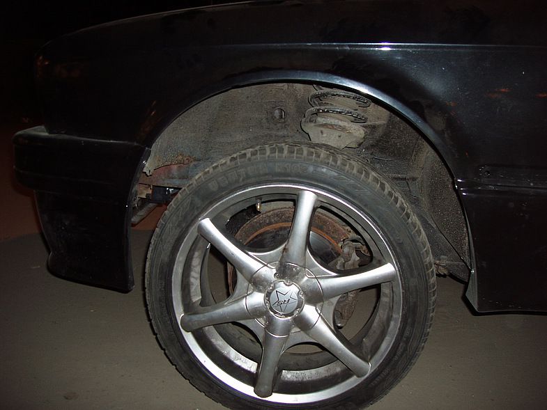

меняю резину со Стритфаном
клиренс был адовый по началу... потом просело чуток
перед
зад

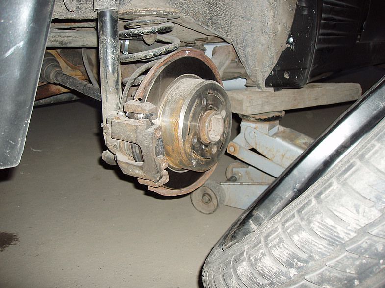

новые задние тормоза

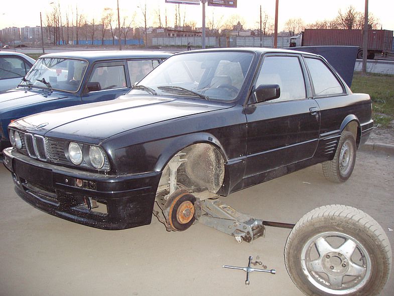

куплены и щиты новые... но все никак не поставить.... там просто ступицы придется менять тоже...

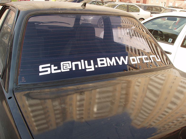

сделана наклеечка (спасибо ВоВощу!)

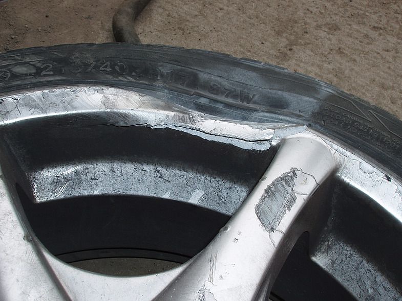

через пару недель  ( 1 июня 2008 г) меня жутко подрезали ночью на пересечении дунайского и ленсовета... у метро звездная. уворачиваясь от казлов на черной 6-ке, попал правыми колесами на свеже политый мокрый асфальт и меня развернуло.. в итоге оборвало лапу двигателя, диск пришлось варить. а так же рычаг на замену снова (причем снова передний правый), так же как выяснилось недавно. был не хилый удар правым задним крылом... надо будет варить... просто под бампером не было видно...
вот как раз вот тут и не видно было
а вот что изнутри

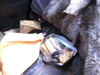

когда заварим, туда будет перенесен аккум.:yee:

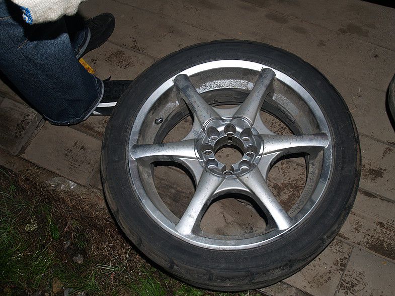

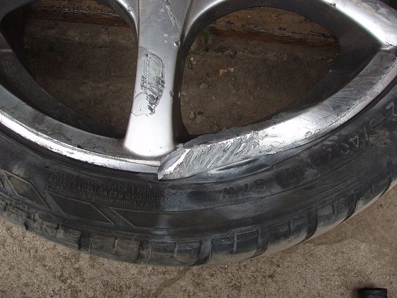

вот что с диском ( самое что интересное, его не спустило...)

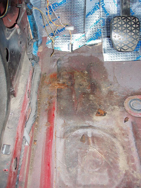

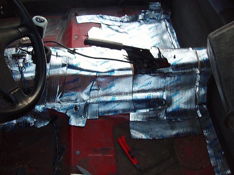

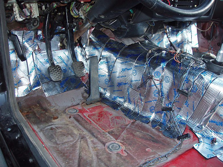

машина была полностью проклеена шумоизоляцией ВиброПласт...

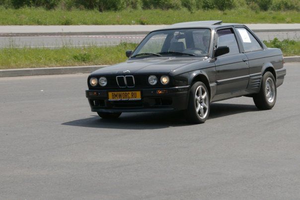

далее было участие во втором (для меня ) паркинге.
резины не было 17-й... пришлось ставить сзади 15-е бублики... НО! после первого заезда они сдулись! и чисто по орковски, я поставил на зад два зимних колеса... и поехал на них! устроил маленький дрифт заезд... по мокрому асфальту...

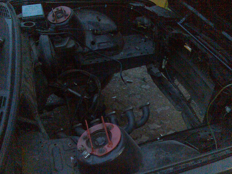

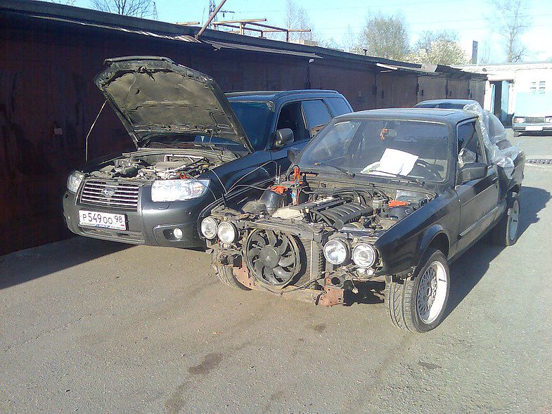

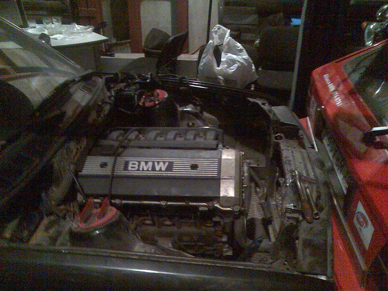

далее (13 июня 2008 г) был убит м20. оборвало клапан, обломило рокер, расколотило поршень... пару недель помучался.... и решил поставить все же м50.

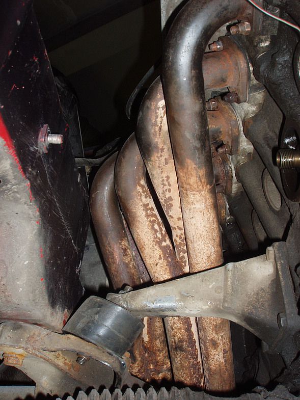

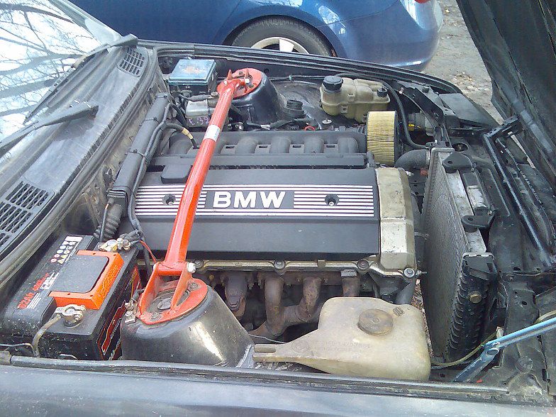

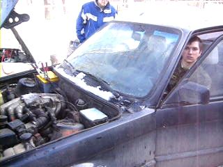

поехал к ДС, у него был хороший м50  ( перебранный ). решил ставить на лапы от м20, оставить коробку от м20. установка длилась долго.. из-за отсутствующего поддона.
в ожидании м50:yee:
но все же проект по внедрению м50 был успешно завершен к октябрю 2008 года.

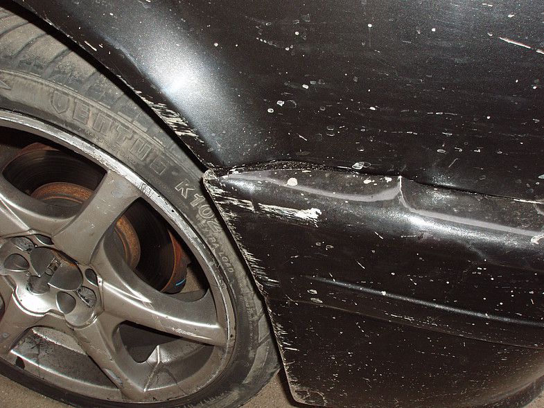

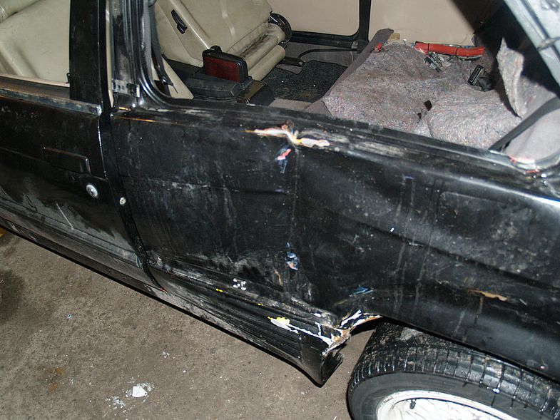

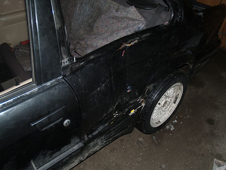

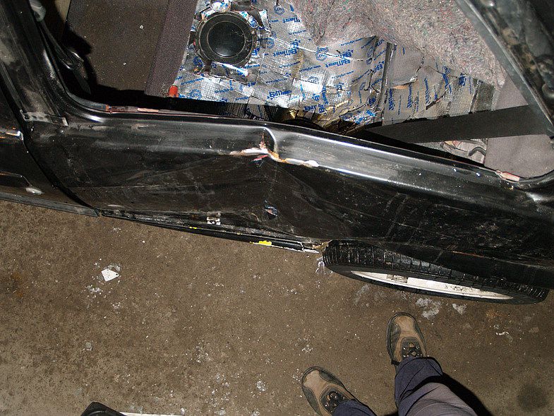

и вот 23 ноября 2008 года... я попал в дтп... в общем был пьян + снегопад. а я по орковски на летней резине...
еще хватило блин ума уехать с места ДТП, за что на год остался без прав...

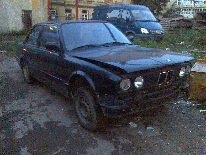

последствия...

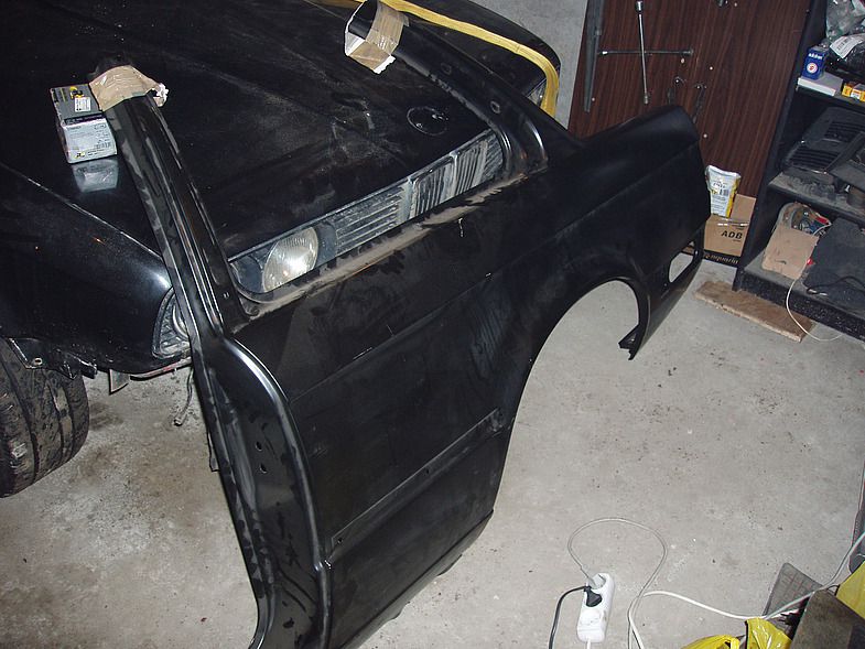

помято левое крыло от двери и до фонаря, разломан сам фонарь, выбита боковая форточка, РАЗЪЕБАН в хлам поддон, оторван маслозаборник. досталось так же рулевой рейке, тащили за нее.

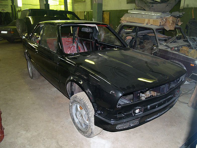

месяца два вообще не хотел машиной заниматься... хотел даже продать... но потом помог другу перекинуть подвеску на его 30-ке и меня как будто пробило.
нашел теплый гараж. нашел поддон, маслозаборник.

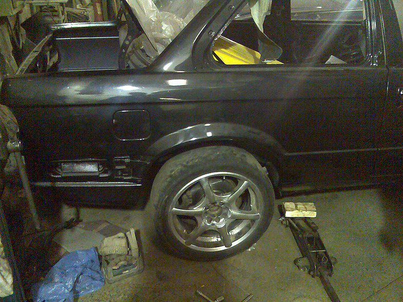

офигенно повезло и нашел НОВОЕ оригинальное крыло. всего за 4000 руб. (спасибо БАГГИ)
так же наконец нашел шэдоу (полный комплект) спасибо Wowe535
нашел ништяк в виде открывающихся форточек. очень долго мучался со снятием старого поддона но все прошло успешно.

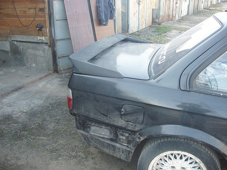

был еще подарен спойлер Zender (спасибо Эмке)
поставить новый не успел так как в гараже отрубили свет. так и не дали до сих пор.

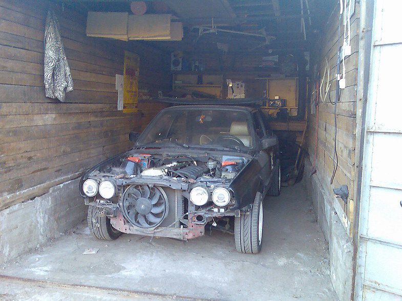

поэтому был найден новый гараж, рядом. с нормальным владельцем и со светом:D
на этих выхах продолжу восстановление.

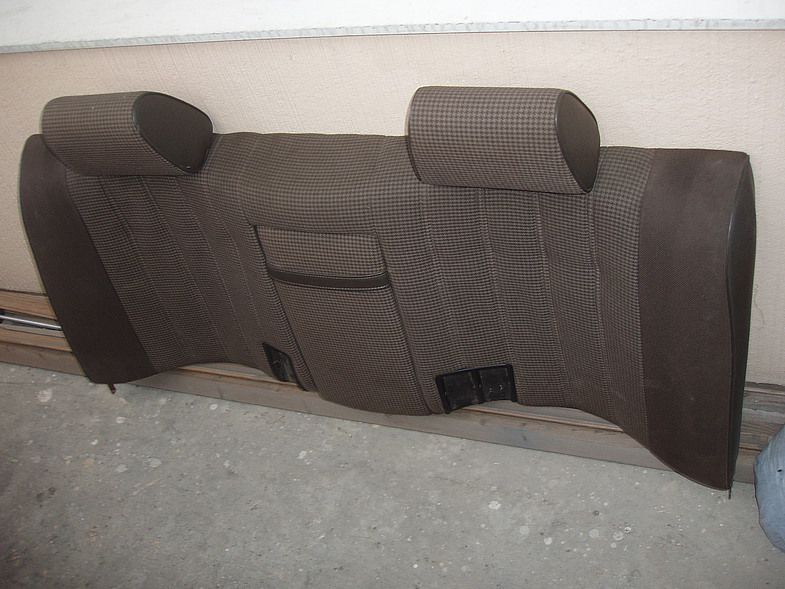

спасибо Alexs за диванчеГ... тоже будем перешивать:yee:  с подголовниками и подлокотником...

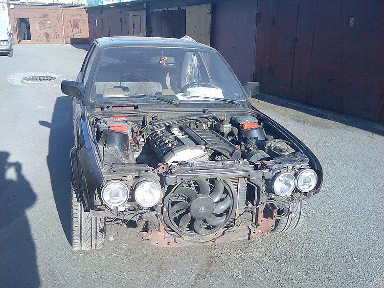

выкатили....

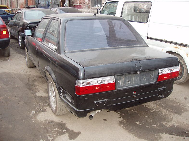

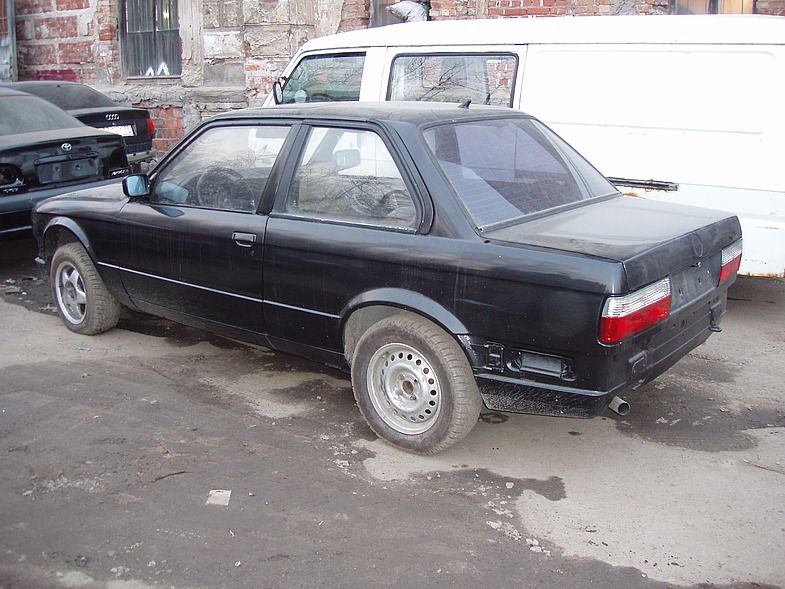

« Ответ #16 : 21 Апреля 2011, 14:13:26 »
давно что то не писал.... сделали мне кузовню!!!!!!!:super:
начал ставить "ништяки"
руль
еще самоблок поставили!!!!!!!!!!!:super::super::super::super::super:

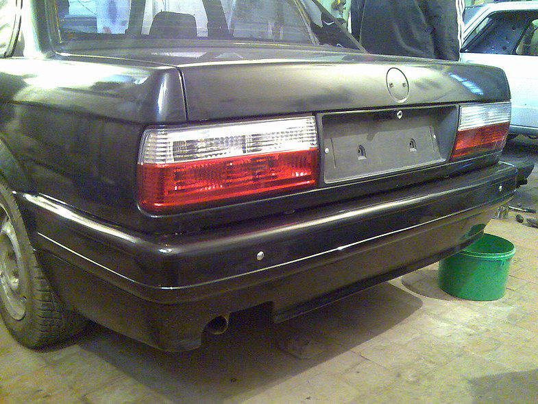

машина ображается.... бампера, спойлер Zender.
скоро полный шэдоу и пороги.

была приведена в порядок подвеска (новые стойки, все резинки заменены)
Так же перешел на масло MOTUL

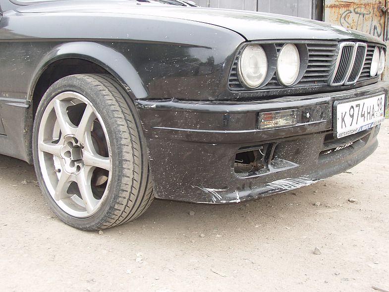

зимой машина приняла вот такой вот вид

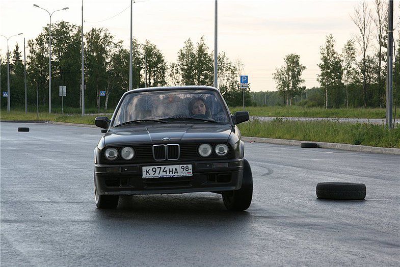

поучаствовал в нескольких зимних спринтах... на липучке занимал вторые, третьи места в своем классе...
так же разрешил жене ( в чест ьеё дня рожденья) так же поучаствовать:D
было весело:super::super:
и как итог
но это только стеклотканевая юбка - поэтому не жалко :)

двиг встал на лапы от м50 ( раньше от м20 были)
поэтому полностью пришлось переваривать выпуск...
банки симонс и труба 63 мм нержавейка...
звучок ( жаль что плохо передает)

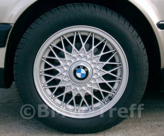

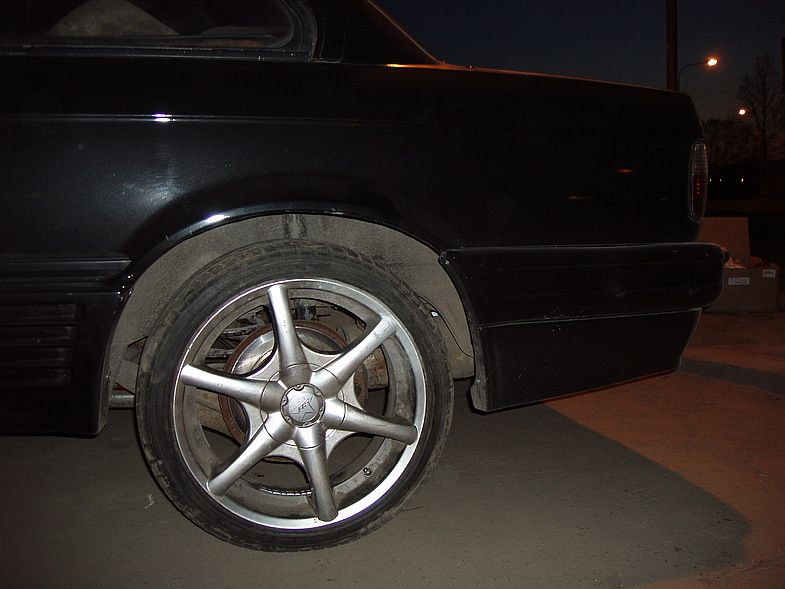

на лето были куплены борбеты А 16" ( 7,5 J)
резина новая Pirelli PZero Nero (225/40)
начал постепенно перешивать салон

в общем съездил на стенд.
показало что потерял 11 лошадок всего...
потом поехал прокатал оставшиеся 2 диска.
вообще пропала какая либо вибрация при движении. ребята делают офигенно. довольный как слон.

где ты прокатал диски?
  • м52 2.8
St@nlY
« Ответ #22 : 28 Апреля 2011, 16:42:27 »
угол народного ополчения и маршала Жукова.
там офигенный мастер.
