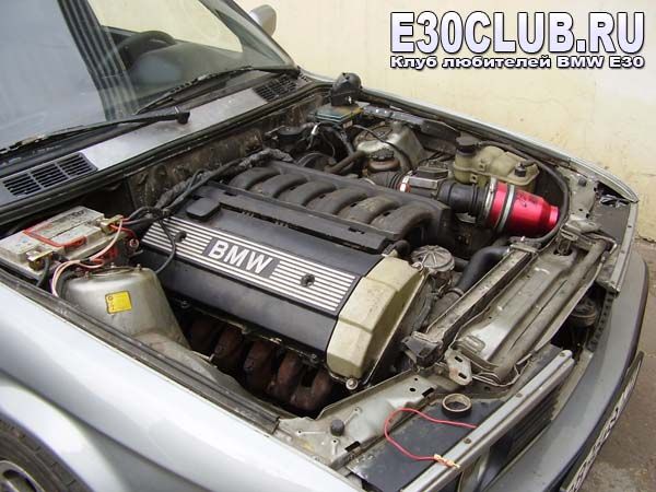

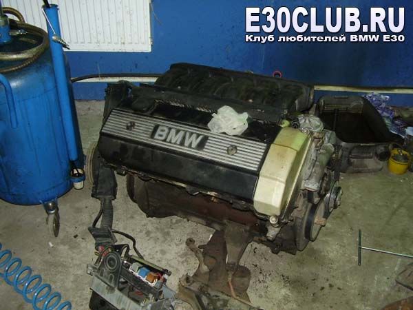

« Ответ #11 : 07 Сентября 2009, 04:27:02 »
там крышка другая спереди.

« Ответ #13 : 07 Сентября 2009, 04:32:33 »
С ваносом.
Без ваноса.
