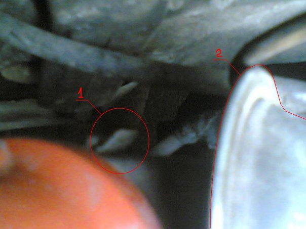

что это за контакт под номером 1????Номер 2 это вакумник чтоб понятнее было... вот фото

« Ответ #13 : 18 Мая 2009, 15:16:57 »
з.ы. Гудрон!!!Ай нид хелп!!! ink
Напиши ему в личку. Он в ремонт никогда не заходит)
Че-то я не помню, чтобы у меня там какие-то контакты были. Сколько проводов?

« Ответ #14 : 18 Мая 2009, 15:18:32 »
гудрону напишу, как ник его пишется корректно чтоб я нашел? а контакт один вон клемма торчит под номером раз.

« Ответ #16 : 18 Мая 2009, 15:42:16 »
связался, но .... неудача...так что же за клемма то торчит??? ???

« Ответ #17 : 18 Мая 2009, 15:43:45 »
Я хз, какого цвета хоть провод? Откуда идет?
BMW 320i M20B20, 2дверка, Л-джетроник - продана
  • Сообщений: 2580
  • Репутация +670/-269
  • Локация: Москва. Сокол
« Ответ #18 : 18 Мая 2009, 15:50:49 »
да вот именно что ничего к этой клемме не идет....вот я и думаю что за фтгня, и что то должно ведь тут быть???!?!7!7!

« Ответ #19 : 18 Мая 2009, 16:32:16 »
Ты не понял. Откуда этот провод идёт?

« Ответ #20 : 18 Мая 2009, 17:02:14 »
какой провод??просто клема безхозная, и я думаючто на нее ДОЛЖНО идти, т.к. ничего не идет ???

« Ответ #21 : 18 Мая 2009, 17:05:47 »
АА, ептыть, если клемма просто прикручена к кузову, то наврерное когда-то она служила массой для какого-то девайса.

« Ответ #22 : 18 Мая 2009, 20:14:32 »
она не к кузову, она на трамблере!

« Ответ #23 : 18 Мая 2009, 22:51:25 »
Точно,она у меня и была свободная. На ней ничего не было.
