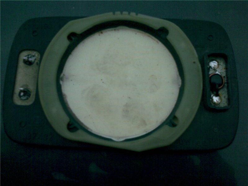

Столкнулся с проблемой не работающего подогрева. Прозвонив всё до самого элемента, убедился что питание приходит, но зеркала холодные. Так бы я наверное и ездил пока не нашёл нормальные зеркала, если бы не пытливость ума моего закомого электрика.
Были вскрыты выпуклые образования напротив контактов и там обнаружился некий элемент наподобие диода.
Далее вместо него был впаян мост из медной жилки. Итог: горячие зеркала. Подозреваю что эти элементы призваны размыкать цепь когда зеркала хорошо нагреты, но за неимением пришлось пока обойтись мостом, пока не найду аналог.

2 года уже эта конструкция отходила. Полёт нормальный.
