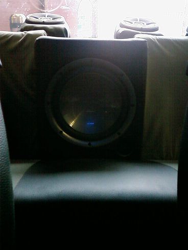

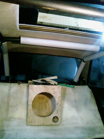

 Увидел в магазине пассивный блин кенвуд kfc "что то там" номинал 600 пик 1200 кажется без корпуса. корпус был построен по приложенной схеме, место ему налось в заднем сидении, машина строилась для двоих))) Обьем кажись толи 48 толи 52 литров.
потом обтянул его паралоном и кожзамом.(фото ниже)

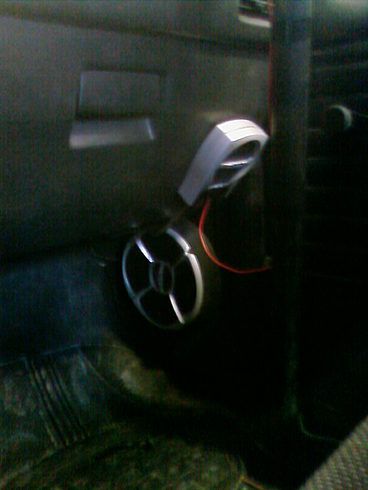

и цене не нашел. остановился на Инфинити 16". мощность не помню. задние "обычные", передние с твитерами. подиумы под задние динамики и стеклопластика, так же обтянуты паралоном и кож замом.
передние динамики установленны через "подиумы - проставки" толщиной 2 см в штатные места.из минусов: бардачек до конца не открывается((( но он мне особо и не нужен был.

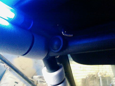

твитеры отлично разместились на каркасе:

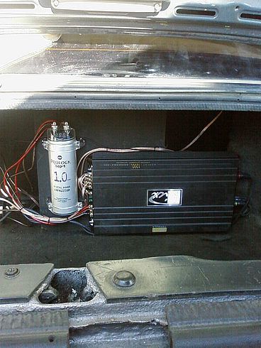

Усилитель был выбран так же как и динамики и выбор пал на Кикс 5-каналов 1200 ватт в пике, конденсатор на 1 фарад пролоджи, провода кикс. разместилось все это дело в багажнике:

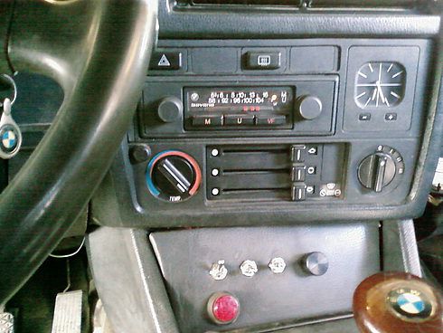

но в этот момент подвернулось чудо))) подарили бошку бмв бавария моно 83 года!)) поставив ее на место понял, что лучше нее  ничего смотреться не будет!!! штатное и есть штатное)))
на доп панеле выведена регулировка саба.

Больше всего меня убил моноприемник. Какой смысл его ставить? Если нужен дизайн, то можно было в бардачек засунуть нормальную голову, а на штатный приемник управление вынести. С проводкой вообще полный ахтунг. Пищалки нужно ставить не туда, куда они влазят, а туда, где они лучше всего играют. Инфинити на фронте 99% поджаты (им работать на большую дверь нужно, добротность у них больше 0,7).

моноприемник это простите мой загон, вариант с нормальной магнитолой в бардачке - рассматривается, но не удобно это. тебе звонят и потише  быстро не сделаешь: толи пульт искать, толи в бардачек лезть...
твитеры перенести в любое место можно, с ними тоже еще вопрос открыт.

тратить много времени на музыку не собираюсь! Ковырять магнитолу бмв 83 года на мой взглят марадерство. за все мремя увлечения бмв е30 - вторая живая которую встречаю... да и как на нее вывести управленее нормальной для меня, честно говоря, хз. то что усилка не хватает для раскачки саба - ну и куй с ним, мне этого баса с головой хватает, по поводу не хватки обьема для фронта - так же пофигу...

пищалки ставиить на слух, для начала начни со стоек с направлением паралельно стеклу. А звук тебе будет нравится до тех пор, пока правильный звук не услышишь :)    И не в бюджетах дело...

и зачем саб 15" ? имхо получился курятник какойто сзади.
тем более 15" не прокачивается (даж не в усилителе дело) а прост его если качнуть - крылья поотваливаются, и потолок упадёт (и КБ не поможет). кузов ты судя по всему не вибрил. и ради непрокачаного (зачотное такое слово) саба, надо было коробок городить пиисятилитровый... и фазоинвертор мне кажется свистит и пердит...  а хотя динамик то недокачаный...
саба с головой (под такую акустику) хватило бы 10" и объему бы он занял литров 10-20.
