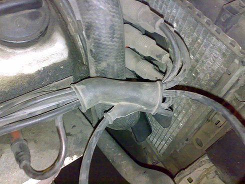

При замене ВВ проводов возник маленький, но очень тупиковый вопрос? Как пропустить новые провода через два резиновых уплотнителя (на фото). И как вынуть старые? Все же как-то эти провода туда попадали?
Собственно на фото. Одна резинка, которая зажимает жгут проводов около крышки распределителя, вторая зажимает центральный провод на катушку и одновременно служит крышечкой катушки зажигания..

правильные провода идут со всеми резинками, плассмасками, датчиком фазы (если есть)....
ps. все провода что я видел были неразборными.

изолентай смотай.а там где на катушку идет,надо попробавать пальцами растянуть отверстие и вытащить колпачок.или провода порезать)

Наверное пожрежу посто аакуратно, потом в захлест склею или смотаю)

Провода с датчиком - это для мотрона, без датчика для джета (они как раз будут длиннее, т.к. трамблер стоит далеко).
Судя по фотке у тебя мотрон (без датчика на первом проводе я не видел).

запросто... скусить, спилить, забить...
