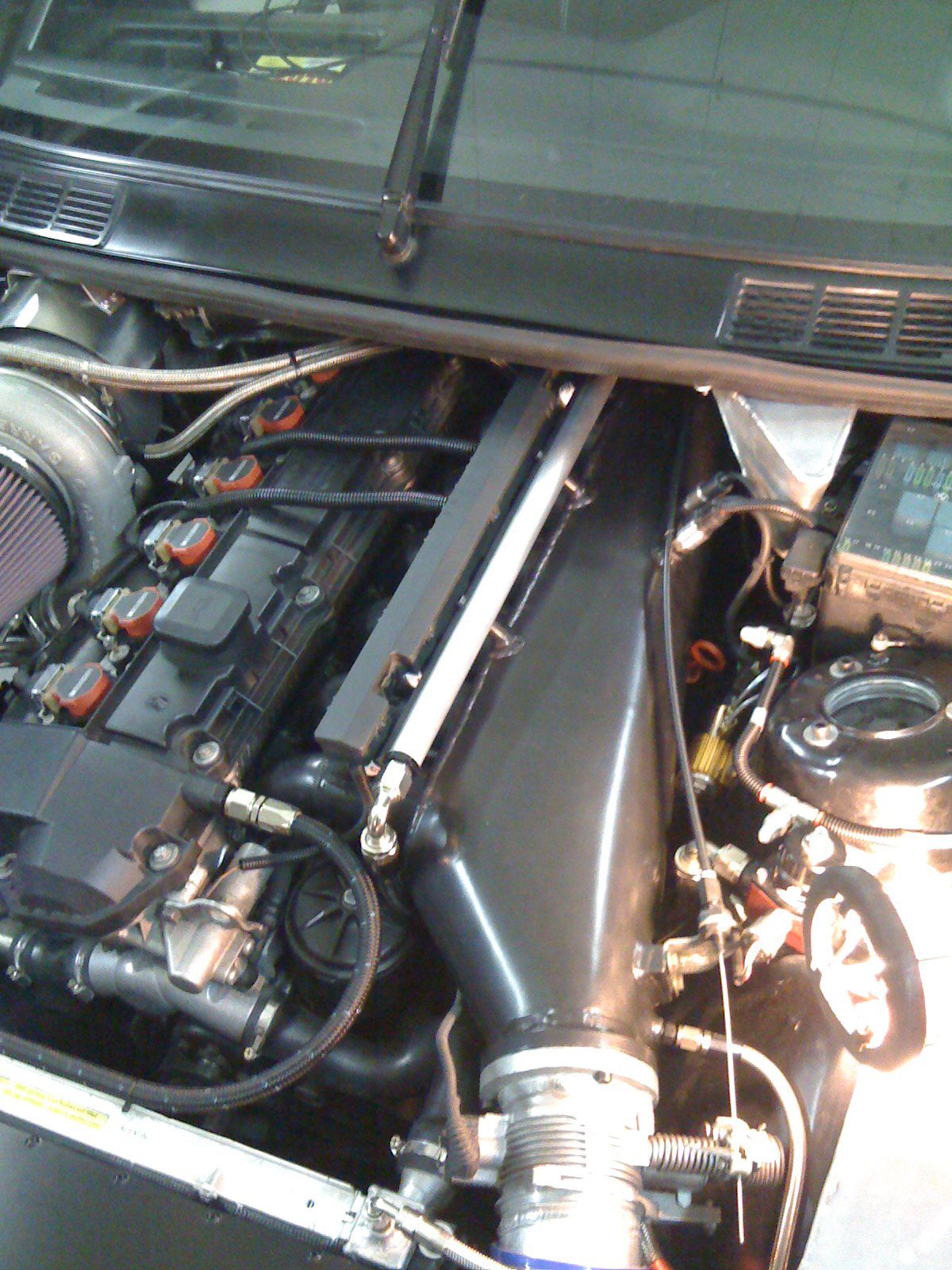

А когда фотки увидим подкапотного пространства турбо-коллектора и выхлопа?!  ^-^

Вот подкапотное с установленной системой пожаротушения...
...а вообще тема с историей проєкта
https://www.e30club.ru/forum/index.php?topic=23660.0
