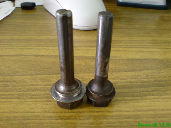

« Ответ #16 : 03 Июня 2009, 12:33:09 »
это ремкомплект суппорта... а мне нужны направляющие... 34 11 1161936, че-то жаба душит покупать оригинал...
от лады поставь - по 1$ за штуку.
слево таз справо ориг

« Ответ #17 : 03 Июня 2009, 19:33:40 »
холанд! спасиб, выручил, а это с какой лады поточнее??ваз 2109 типо? встанут без доработки ?))!

тока тазовые пальцы по качеству изготовления - как из куска мороженного гавна топором рубленные - специально сравнивал, когда себе менял.

« Ответ #24 : 21 Июля 2009, 13:51:12 »
а что именно там не так?
твердость, цементацию и т.п. я хз, не знаю,
кач-во - видно по фотке - от лады НОВЫЙ, а ориг - двадцатилетний! ))))
но полировка ладовского приводит его в норм. состояние, единственный минус - это ладовский не хромированый.
