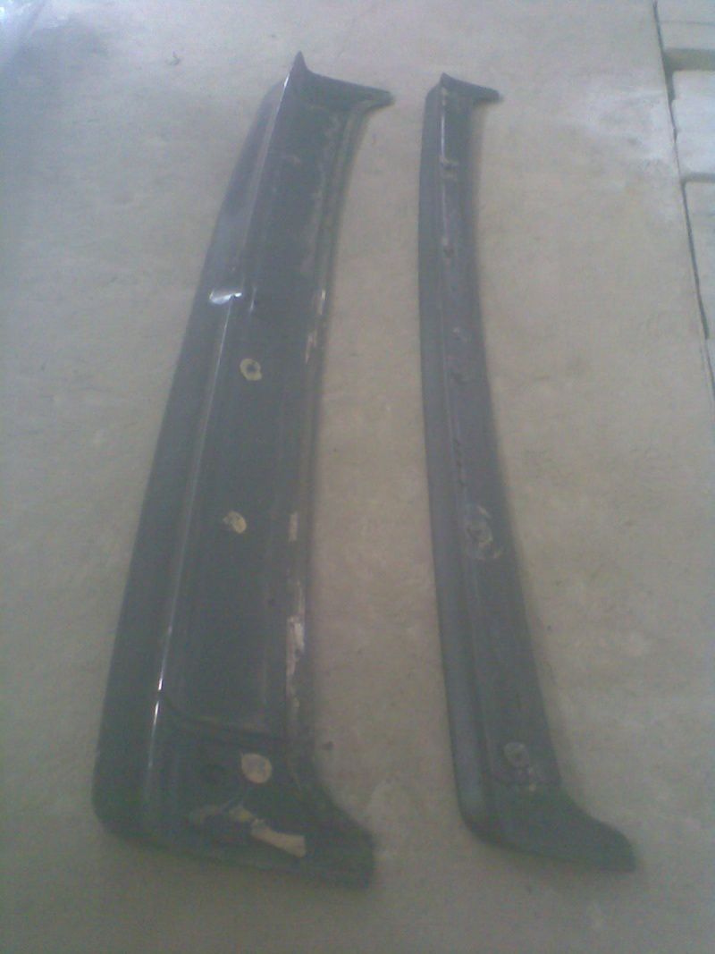

Я так понимаю етот спойлер резиновый,есть ли смысл его красить?
У меня машына серая,а спойлер то черный боюсь что небудет ей идти(чтобы зря дыр не сверлить в багажнике).Может ктото подскажет.
И еще вопрос есть на нем гуля сней можно както справитса?нагреть типа?Зарание спасибо ink
Увы но фотки пока нет,но я думаю Вы догадаетесь о каком спойлре идет речь(стандартный маленький узкий).

красят, но не всегда удачно

Я так понимаю через некоторое время краска начинает трескатса :(
видимо сотря как и чем красить - у меня покрашен вместе с машиой в 2000 году, и никаких трещин нет  8)

Какраз они мне и сказали что потрескаетса.
А с гулей чтото можно придумать?

могу предложить свой спойлер за скромное вознаграждение )))
это будет дешевле гули
продаю правый за 100 грн
Сообщение склеено: 29 Мая 2009, 19:44:57
левый кстати был покрашен
со слоем шпакли и прочего
весь потресканный, пришлось обдирать

Нужен пластификатор для лака чтобы не трескалось
У Body например есть такая гадость...
ПластоФикс или как-то наподобие называется
Попробуй поискать

если краска не металик,то есть без лака то непотрескается аж ни разу, если с лаком, то выше писалось, нужен пластификатор в лак что уменьшит его жесткость, и прридаст пластичгости.
во-во, я свой спойлер даже пробовал пальцем вдавливать - прогибается и возвращается на место без трещин! Красился с лаком.
