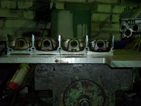

Итак, немного о поршнях - так как предполагалось точить мой блок, чтобы увеличить объём (именно для этого, так как
состояние самого блока было изумительное - даже хон везде сохранился), то выбор (между поршнями) был не очень
большой. В интернете есть инфа о применении опелёвских поршней, от м44, от S52, тойота... Я остановился на выборе
последних, так как бмвэшные стоят космос (новые), опелёвские - ну хз, как то вообще особо не рассматривал (душа не
лежала), а вот о тойотовских слышал только положительные отзывы, да и в принципе с расходом масла у япошек вроде
как всё отлично (движки очень по долгу ходят без жора масла, в отличии от бмвэшных). В итоге стал выбирать между ге и гте поршнями. На стороне первых конечно же была стоимость (они в 2-3 раза дешевле вторых). Возможно так долго бы не выбирал, если бы купил хороший б\у комплект ГТЕ поршней или, если бы точил в 86, но захотелось всё новое )) В итоге решил взять "дорогие" поршни, так как в них присутствует масляный канал охлаждения (на фото крайний левый поршень)
Это точно не будет лишним так как решил точить по максимуму (под второй тойотовский ремонт) - то есть в 87мм из 84.
Нужно ещё будет прикинуть чтобы масленные форсунки "попадали" в этот канал в поршне. Надеюсь с расточкой не "переборщил" ))) В итоге получится полноценный 3,2 литра (3196куб.см, если быть точным), что всего на 5
кубиков меньше, чем у S50.

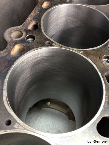

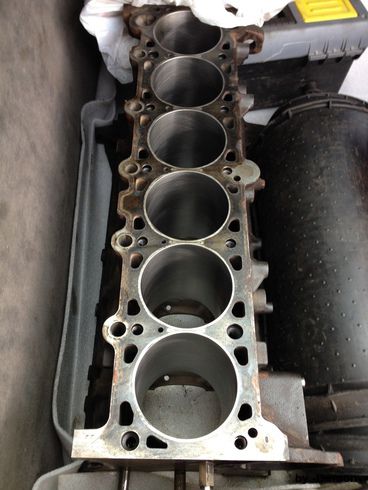

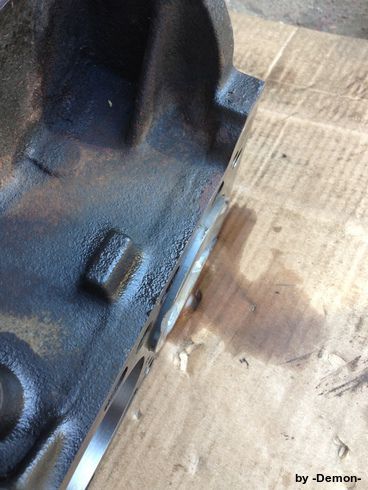

Блок расточили.

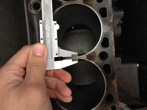

Стенки цилиндров стали около 4мм всего, но думаю для атмо мотора этого хватит (альпина точила в 87), главное правильно теперь доработать поршневую, чтобы получить правильную ссж и НЕ получить детонацию :)

4.5 мм у тебя стенки видно же...3.2 это на каком колене ?
« Последнее редактирование: 02 Июня 2014, 07:25:42 от Spilner
« Ответ #384 : 02 Июня 2014, 10:17:36 »
на том же самом (моём М54В30)

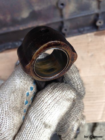

Снял поршень с шатуна, чтобы примерить что к чему. в Итоге на втулке шатуна есть след выработки. Люфт не ощущается, но решил что ещё и втулки перепрессую

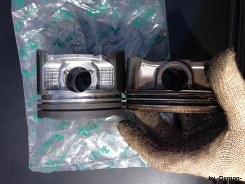

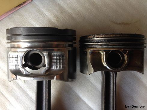

разница в поршнях и особенно КОЛЕЦ видна невооружённым взглядом ))
"Проблему" с недоходом 54х поршней в 50ом блоке можно забыть. Теперь другая проблема - "переход" )))))))
Поршень выпирает ~ на 3,5мм.
Теперь два варианта для того чтобы получить необходимую ссж:
1 - отфрезеровать днище поршня ~ на 4мм, сделать в нём лужу и циковки под клапана
2 - усадить шатуны на пару миллиметров и сделать тоже самое что в пункте "1", но не так много мяса срезать с днища
Есть плюсы и минусы в обоих случаях.
Плюсы первого варианта: работа только над поршнем и всё, соответственно материальная сторона тоже ниже, да и без того не самый лучший р/с остаётся нетронутым
Минус: жаровой пояс поршня с 7мм (у ГТЕ) станет всего 3мм... (для примера у 54го - он ~4,5мм)
Второй вариант:
+ : практически безболезненное вмешательство в поршень (днище практически не пострадает и жаровой пояс будет больше чем у 54го)
--- : затратная часть выше, так как нужно дорабатывать и поршни и шатуны, р/с ещё хуже, а также у поршней прийдётся "подпиливать" и юбку, которая значительно больше чем у м54 и хоть как то снизит нагрузку на и без того тонкие стенки цилиндра, которая в свою очередь ещё вырастет (с более коротким шатуном)
У кого какие мысли?

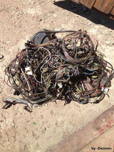

Пока размышляю на движком, нашёл таки свою "пропавшую" проводку:
Как и говорил в начале темы - пожалел что 5 лет назад снял её с авто )))))))))))))
Потом собрался и стал этот пучок "разматывать", решив попутно удалить все стоящие до этого сиги (включая немецкую) и вырезать весь колхоз.
Вот чо "лишнего" нашёл (надеюсь что лишнего, так как я в электрику первый раз полез )))))))))))

Хааа такая же лабуда ток я не снимал не чего
