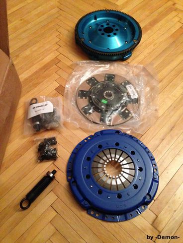

А можно подробней про сцепу и маховик?) что за производители? Где продается и сколько стоит?)
  • 3.. 2двери
« Ответ #427 : 05 Ноября 2014, 16:58:20 »
ой, производителя щас точно не скажу - брал весь кит (маховик, диск, корзина, выжимной, 2 подшипника и 2 оправки) на ибэй (чот около 30к вышло с доставкой)
Нормал цена, это под стандартную коробку гетраг?)
там куча всяких. у меня зф от 328.
мне кажется без разницы какая коробка.

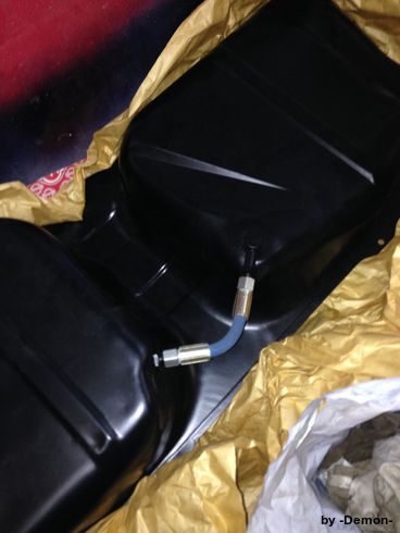

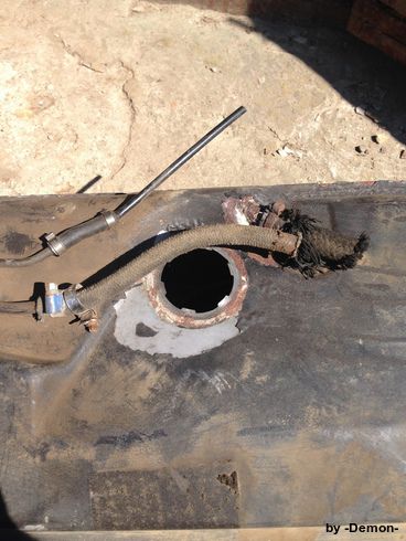

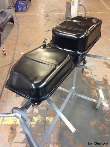

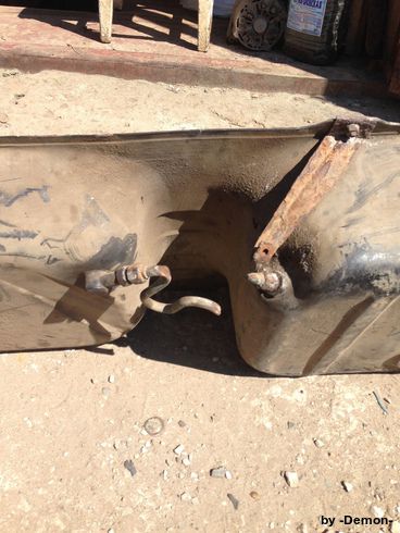

приобретённый бак (до и после ремонта)

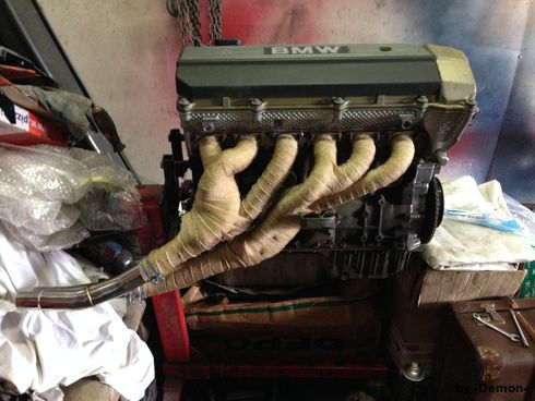

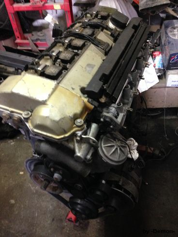

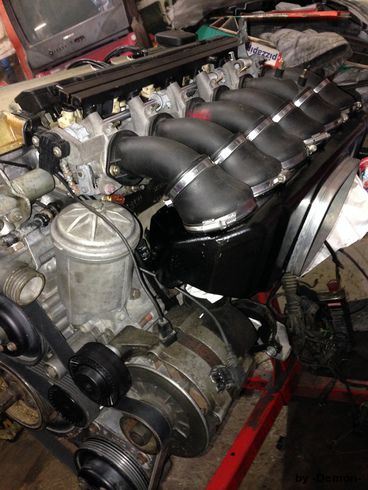

и пара фот двига в процессе сборки и подгонки дросселей:

Красота Дим колектор такой же  :o ? Всё таки наматал термо бинт  ^-^ самое интерессное как колектор встал?пилил ?

Бак порошком красил?
да Жень, коллектор точно такой же как у тебя. решил обмотать всё таки... хз как ходить будет, но температуру он (бинт) держит просто супер! после езды открываешь капот и сразу можно до него дотрунуться не получив ожогов... пилить его не пришлось, я очень доволен.
бак был отпескоструен, покрыт антикорозийным грунтом и покрашен автомобильной краской под матовый лак (решил не тратится на порошковую окраску, так как бак не идеальный (мятый), поэтому если будут с ним проблемы, куплю новый...)
