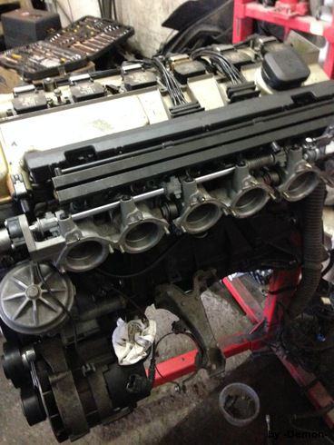

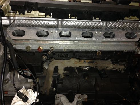

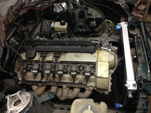

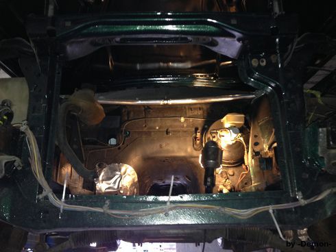

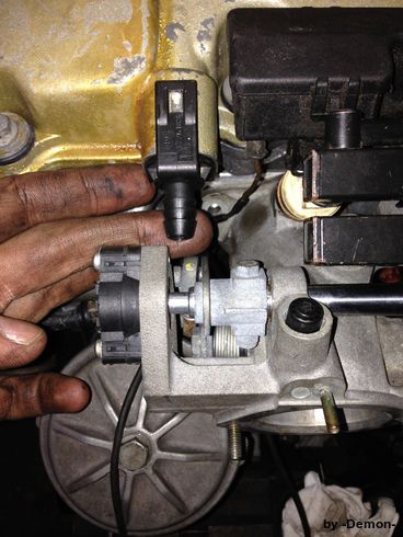

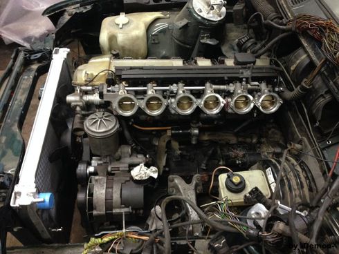

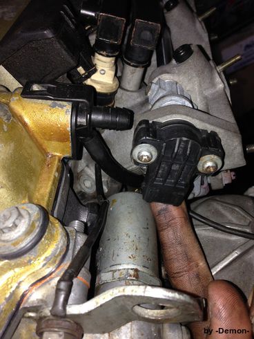

вот какие проблемы были при установке дросселей:
сапун с рециркуляции КГ практически упирался в дроссель, а фишка на датчик положения дросселя не одевалась, так как упиралась в клапан ваноса. а ещё за провод этого клапана (ваноса) цеплялась штанга дросселя...  :o

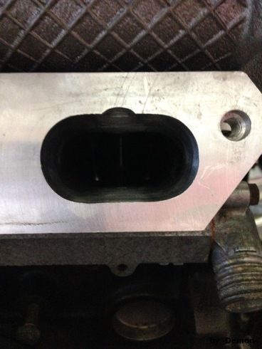

сам переходник под дудки тоже пришлось немного улучшить (доработать):
просверлил отверстия и нарезал резьбу под все шпильки, чтобы не было перекоса и подсоса воздуха, а также сделал углубления в канале под форму канала в дросселе (чтобы факел форсунок не перекрывался)
очередная примерка:

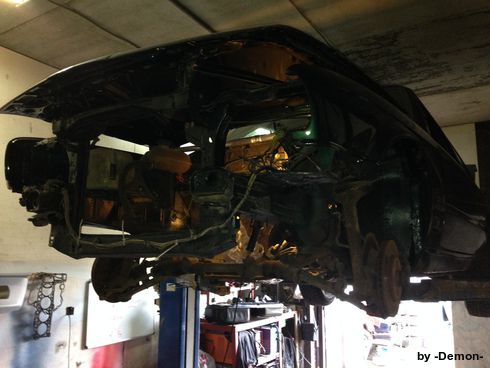

и день свапа:
новые шумки и теплоэкраны:

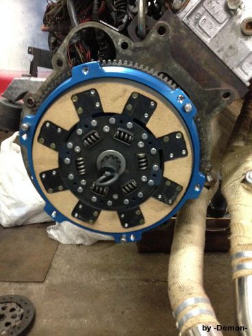

сцепа:
и двиг на авто:

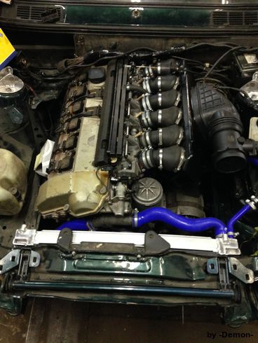

Примерка силиконовых патрубков Samco Racing:

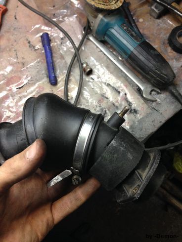

« Ответ #462 : 12 Ноября 2014, 09:51:26 »

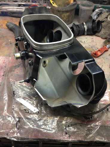

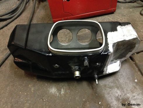

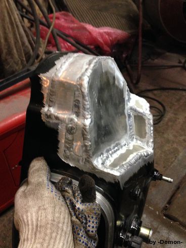

и тут очередная проблема - ресивер ну никак не хотел размещаться под капотом е30, при наличии вакуумника (хоть и маленького) на штатном месте...
за дело взялся маэстро Эдуар:
« Ответ #463 : 13 Ноября 2014, 09:08:00 »
А вот что получилось:

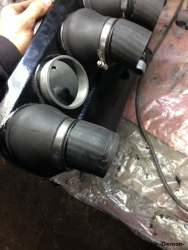

Раннеры, к я уже говорил ранее, тоже пришлось укорачивать:
Получилось как то так:
Из-за всех переделок впуска, рессивер немного провернулся и подняся вверх, что дало возможность не так критично уменьшать объём самого рессивера (можно было не так много кромсать), но с такой компановкой гофра и фильтр немного упираются в усилитель капота. В будущем переделаю. Хочу подобрат пайп и заодно вывести нулевик за фару (чтобы сосал меньше горячего воздуха от радиатора)

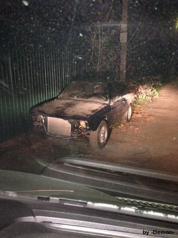

« Ответ #467 : 17 Ноября 2014, 09:10:20 »

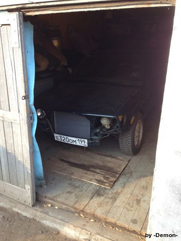

в таком виде пришлось первый раз ехать ))))))))))))

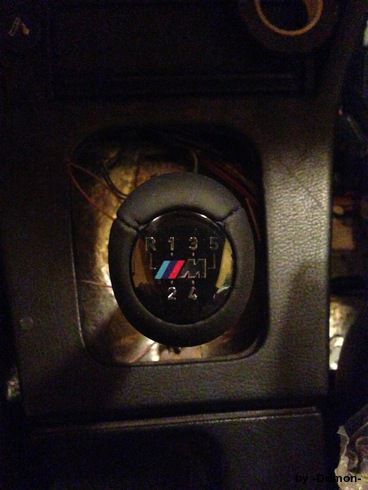

Купил ручку КПП с подсветкой
и поставил руль МТ1 маленький (ещё на него куплена новая полоска (триколор), эмблема и гайка с шайбой). Как отмою всё, поменяю на новое.
