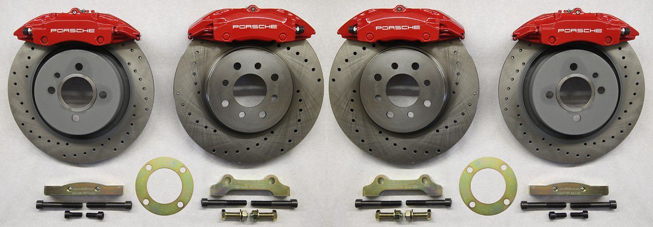

а вентиляция почему гавно? потому что не направленная?
Рекомендуем почитать по теме BMW E30 320i (M20B23 Jetronik =>> M50B32TU Multi-throttle) Восстановление ведра
« Ответ #526 : 27 Ноября 2014, 12:14:57 »
потому что толщина диска и ширина вентиляции маленькая
« Ответ #527 : 27 Ноября 2014, 12:34:24 »
понял, спасибо
а не в курсе от какого авто диски 300/24 используются в комплекте на картинке?
« Ответ #528 : 27 Ноября 2014, 13:16:07 »
понял, спасибо
хзхз
« Ответ #529 : 27 Ноября 2014, 13:40:00 »
я бы к таким присмотрелся 4249.G8 305мм или эти 24.0128-0128.1 288мм (они сильно схожи с езошными)

Други, посоветуйте что делать с тормозами.
Уже давно решил ставить кит 312/294, но не определился на каких машинках.. Перед/зад от 540 или всё же перед Брембо от е38. В итоге тормозные диски уже куплены, а также суппорта от 540 и перед и зад, и Брембо тоже купил. Короче по жопе вопросов нет. Надо решить что делать с передом: брембо или 540? Я бы однозначно поставил брембо, но с ними 17ые диски нужны. И тут ещё одна подстава - не удержался и купил за дорого (чуть ли не единственные в москве) диски колёсные от Z1. Оригинальные 16ые диски с "правильным" вылетом для е30...

Есть за астрономический ценник вот такой дрочибельный комплектик, который позволяет устанавливать даже 15ые!!! диски!
это с 300mm.de там все расписанно что от чего иль нет?
думаешь на них "повесить" брембо от е38 и тогда 16" встанут?
Жень, если бы там всё было расписано, я бы не спрашивал... Да и какой им понт "раскрывать тайну"... )))ТУ - ванос
