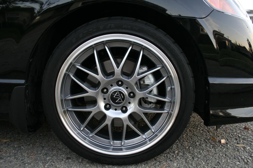

« Ответ #585 : 19 Декабря 2014, 16:08:02 »
Вот такие диццки ждёмс. Надеюсь привезут... )
« Ответ #586 : 19 Декабря 2014, 16:37:44 »
именно с такой разболтовкой?

« Ответ #588 : 19 Декабря 2014, 17:23:54 »
Нет Саш, просто фотку такую нашёл.
Разболтовка 4/100
