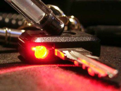

Возник вопрос
может ктонить знает на какой ключь одевается эта лабуда (с фонариком) и как???
может у когонить уже есть такая??? (поделитесь опытом какой должен быть ключ...)
мои предположения что ключ должен быть таким!!! (но точно я не знаю! и как напялить эту байду на этот ключ я просто не представляю)
должно получиться так
Е30 4д 325i (1985)
Е30 2д 320й (1987)

Если я правильно понимаю, то эта фигня должна одеваться на заготовку ключа. Посмотри по каталогу, там можно заказать ключ отдельно. Вон у тебя на фотке судя по всему как раз такая болванка и есть, где в сборе.

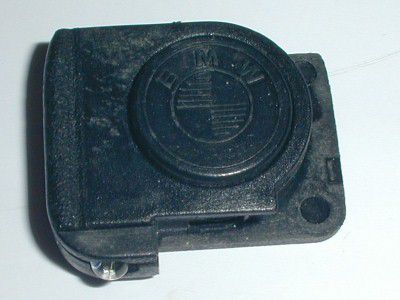

  • Сообщений: 463
  • Репутация +13/-8
« Ответ #14 : 03 Июня 2009, 12:12:43 »
н
нет ета фигня уже с фонариком! (одевается на какойто ключ (возможно болванку)) (на ключ с фонариком точно не налезет!)
че это не налезет?? вот у меня такой же ключ тока без буквы:
кому ей?

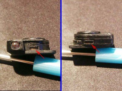

а кто-нить разбирал ключ с фонариком?
как батарейку поменять?
Kot1988
« Ответ #20 : 03 Июня 2009, 17:45:44 »
На е34 такие ключи шли если есть заводской ключ от е30 (который без верхней части) то на него без проблем можно такую феню нацепить...
  • Сообщений: 1239
  • Репутация +145/-60
« Ответ #21 : 03 Июня 2009, 21:00:53 »
ключик прикольный!!! тоже батарейка села. всю голову сломал, как его разобрать. чуть не сломал! оказывается все очень просто - нажимаешь кнопку подсветки, и сдвигаешь вставку с лампочкой и батарейкой, как на салазках в сторону от ключа. дальше две защелки. поддеваешь аккуратно тонкой отверткой, и открывается крышка, в которой и лампа и батарейка и контакты.

« Ответ #22 : 04 Июня 2009, 00:31:43 »
to FSB102:
вот такой точно -
вставка вот такая -
вот иллюстрация как разбирается:
кому ей?
