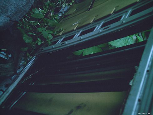

В общем парни помогайте. Может я туплю конечно, но никак не снимается крышка люка(механический привод) Чё надо откручивать?
Это единственное положение в которое он встаёт(ну и плюс закрытое положение). Он чё, должен ещё в крышу назад уходить??

крышка люка имеет с каждой стороны по три ушка которыми он крепится к пластмассовым деталям винтами под ключ torx (звёздочка) открути их и крышка снимется вверх.
по твоей картинке трудно понять что там у тебя за люк но похоже стандартный бмвшный вебасто но с оборванной тряпкой. если это так то надо будет сначала отсоединить рамку на которой держалась тряпка - спереди несколько металлических клипс. после чего ее можно задвинуть под крышу чтобы не мешала.
пс: если люк стандартный то он просто обязан не только подниматься но и задвигаться под крышу (если крутить ручку против часовой стрелки). если он не идет - что-то сломано в механизме. как разбирать - писал в соседней теме.

Клипсы? Ладн, завтра попробую, пасиб

ну да. открути винты крепления крышки и она будет держаться только на этих клипсах

Я сделал это!! Снял наконец-то. Всем спасибо.
