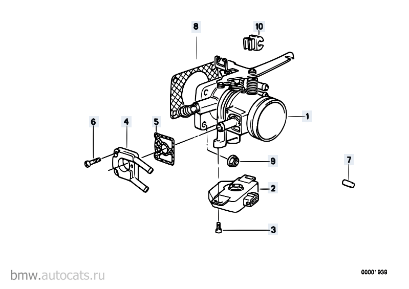

где он стоит это не расходомер ли случайно :-X
« Ответ #6 : 07 Июня 2009, 17:59:09 »
под дроссельной заслонкой
деталь номер 2
разъем с него сними. разъем в сторону вакумника смотрит.
