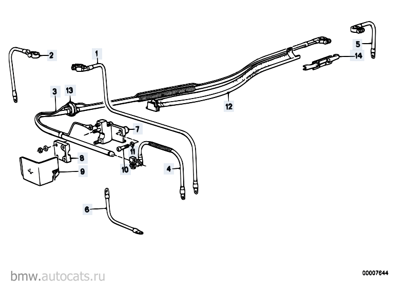

Только хочу уточнить, что если аккум в багажнике, то провод от АКБ идёт на колодку на моторном щите, а от неё на стартёр.
Пучки проводов - Каталог запчастей BMW
3, 4, 7, 8.
