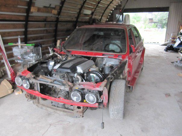

влом писать, я просто оставлю фотки тут

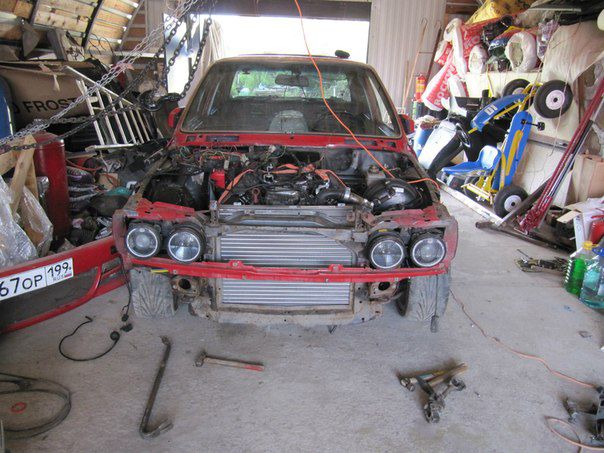

та вся чернуха еще как бы впроцессе, я движок пока что просто запихал, встал нормально, привод тормоза пашет ниче нигде пока не цепляет, однако еще не ставил рейку и не подгонял карданчик. Телек так пока накинут, жду када exist соблаговолит привезти новый.
ща еще ASC ищу, чет никак не возьму, такчто чернухи еще будет много. со всеми подробностями думаю распишу на драйве.
 Как убежусь что все встает нормально сниму мотор и буду готовиться к покраске =)

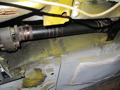

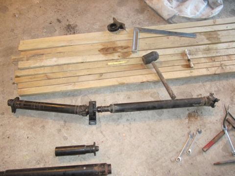

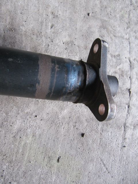

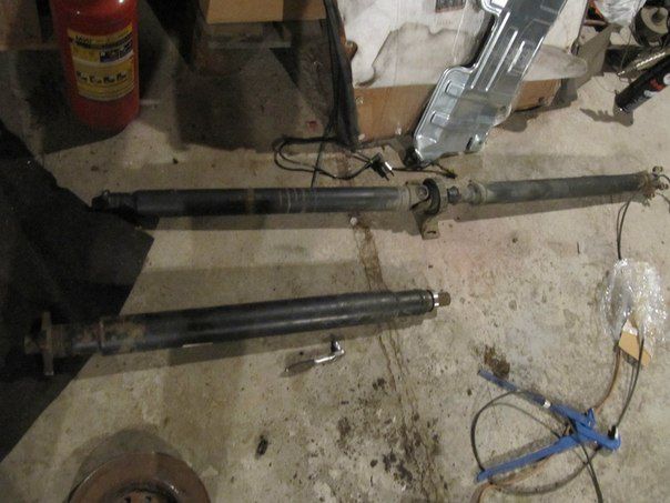

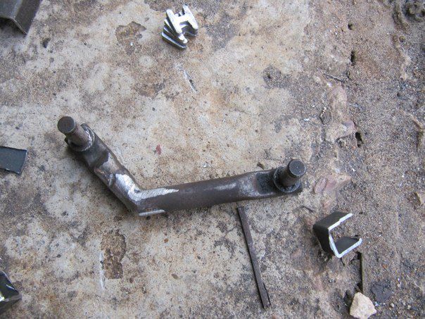

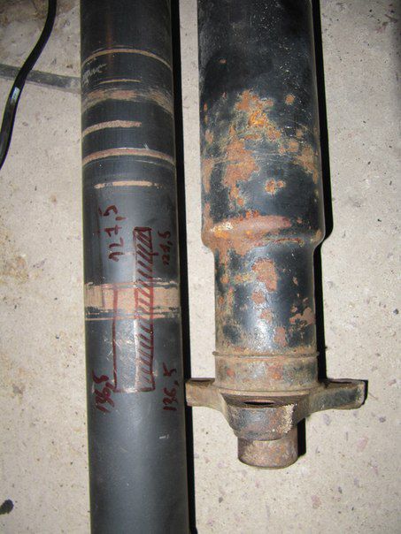

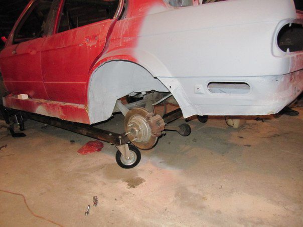

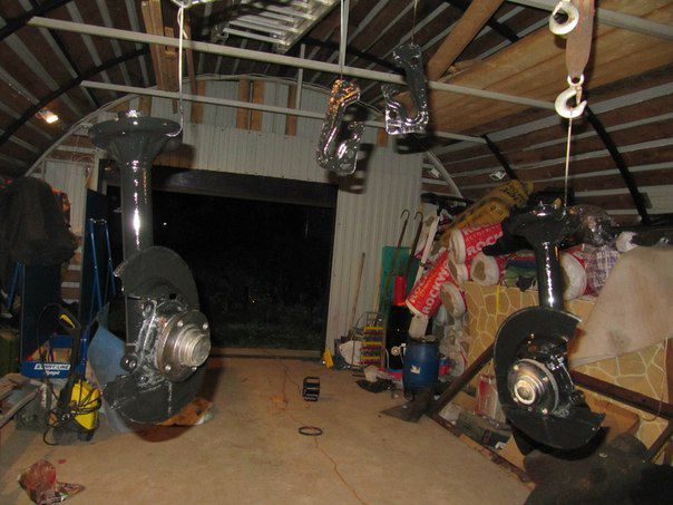

« Ответ #391 : 20 Сентября 2013, 04:00:57 »
закину несколько фоток чтоб и тут вид деятельности был, мало ли мож кому интересно)

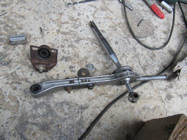

Сделал кулису
поставил долго с удовольствием втыкал 6ю)))

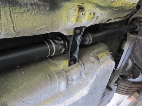

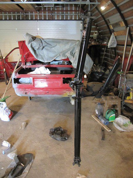

полтора кардана, размечены
гибрид готов
кардан собрал, подвесной заменил)
примерка прошла успешно
всякое барахло открашено, сохнет

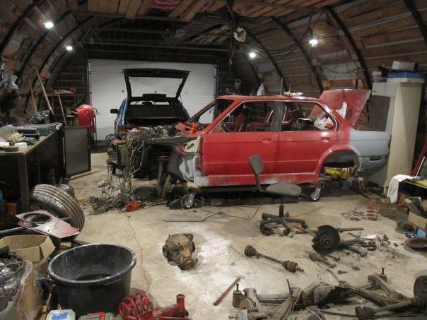

кузов перегрузил на спецом сделанную тележку, теперь заднюю подвеску можно скинуть
грех было не поглумить и не поставить кузов поперек, так даж ноут к ней подключать проще)))
подвеску снял, рычаги на продажу, новые ждут установки))
  • E30 V8 344 m62 + ASC м6ст
Отправка запчастей связь ЛС

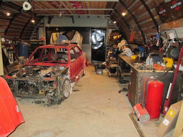

Классный гараж.

Гараж отличный :)авто зачет v8 сильно киньте номер ручки для заказа в экзисте тоже такую хочу
  • Сообщений: 5494
  • Репутация +481/-159
« Ответ #394 : 20 Сентября 2013, 14:07:39 »
Классный гараж.
Над его до конца в порядок привести, ато ток недавно верстак себе сварил))
Хочу позади него квадратную пристройку и подъемник туда, а над ним небольшой второй этаж с диваном телеком  и холодильником))))
Спасибо. номер ручки КПП? вроде вот этот 25 11 7 896 031 но шайтан кладовщики где-то запидорасили часть номера так что о некоторых цифрах пришлось догадываться

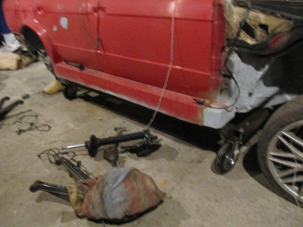

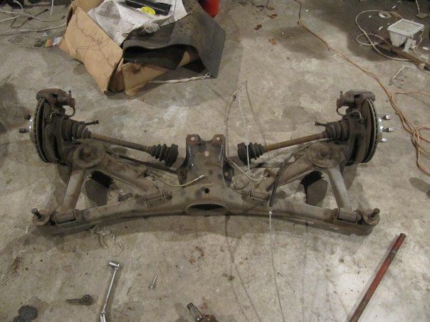

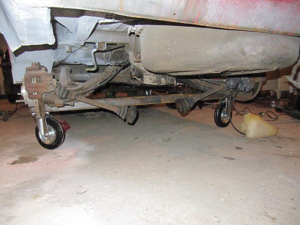

  • Сообщений: 5494
« Ответ #399 : 01 Октября 2013, 20:54:04 »
открасил кардан :D
чуть разобрался в гараже, обустроил, теперь выравнил машину для пересадки на телегу
сварил тележку и посадил на нее кузов
выдернул заднюю подвеску
еще спалил что кто-то пытался перерезать передние тормозные шланги (видимо пока машина стояла под окнм 2 месяца) приятно что этот кто-то жоска объебался ибо перочиный ножик слил армированным шлангам по полной))))
нельзя было не поглумить, с мотором всеж тяжеленькая еще)))
