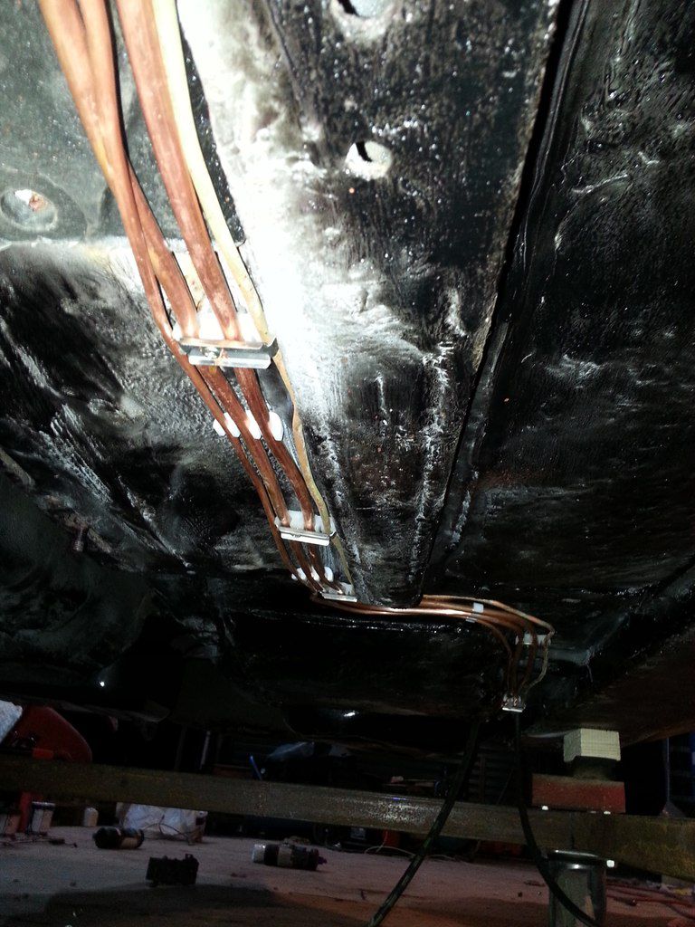

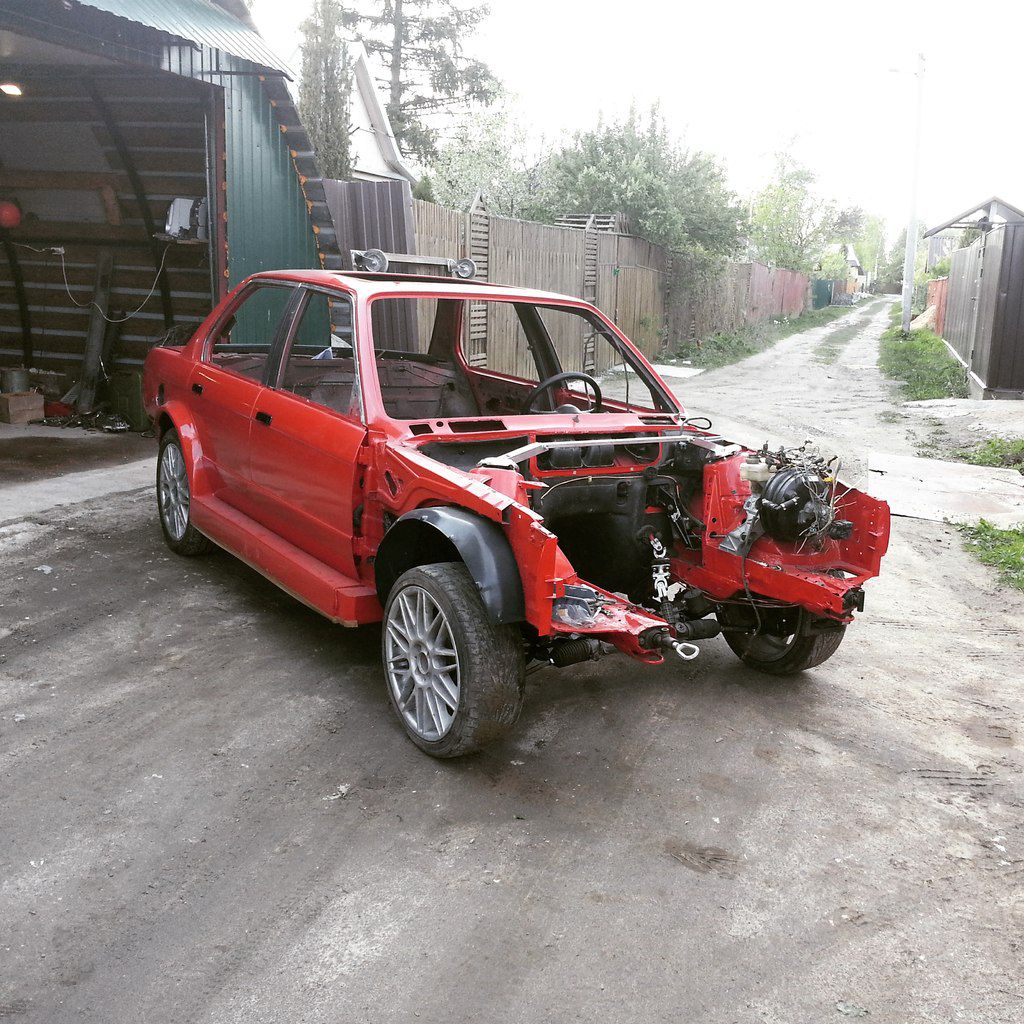

перевесил гидроблок
завальцевал новые трубки
прокинул тормозные и топливные магистрали
вынул ждущий своего часа подвес
и вкрячил его на место
собрал переднюю подвеску и вытолкал ведро подышать воздухом. два года не вылазило на своих колесахза пределы гаража

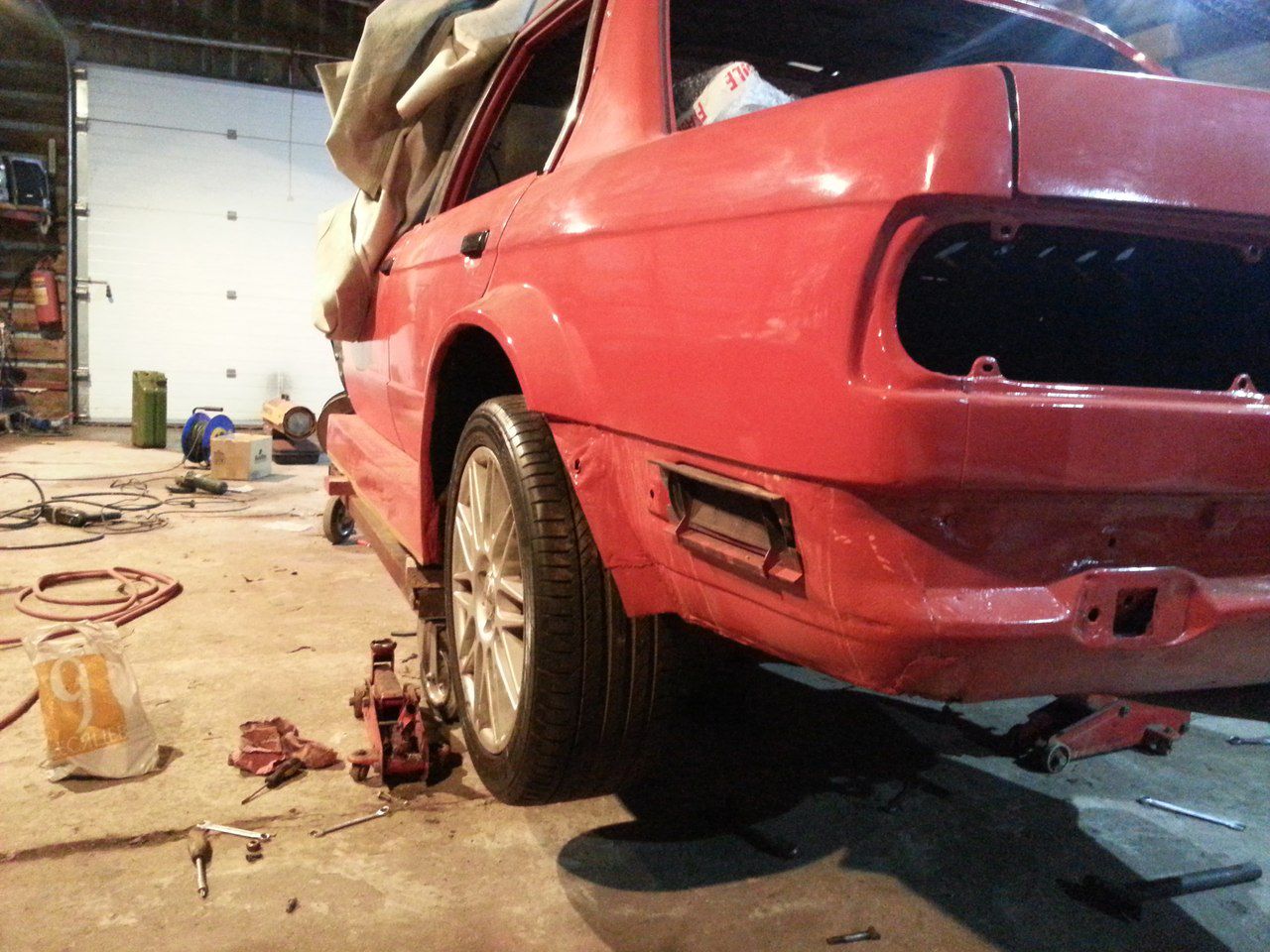

« Ответ #626 : 21 Мая 2015, 09:54:32 »
На машину становится похожа
Б\У запчасти для BMW E30
  • Сообщений: 279
  • Репутация +5/-1
  • Локация: Брянск
« Ответ #627 : 22 Мая 2015, 01:26:25 »
С такими аркоми лапти надо сзади ширше намного...

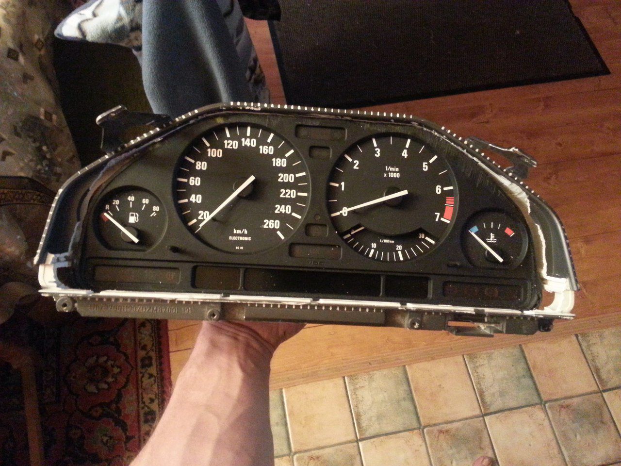

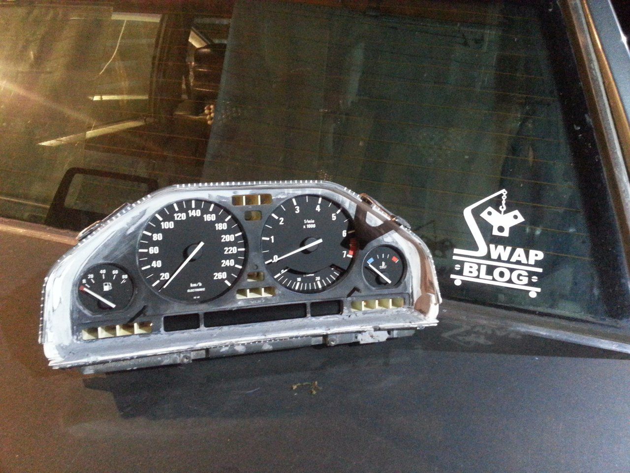

« Ответ #628 : 31 Мая 2015, 06:12:15 »
устроил секес приборкам е30 и е34
теперь у меня пиборко е304)))
  • E30 V8 344 m62 + ASC м6ст
Отправка запчастей связь ЛС
  • Сообщений: 8135
  • Репутация +597/-76
« Ответ #629 : 31 Мая 2015, 07:39:43 »
а чем таким белым ты рамку замазюкал?
  • Сообщений: 268
  • Репутация +9/-0
  • Локация: Смоленск-Вязьма
« Ответ #630 : 31 Мая 2015, 09:52:05 »
Тоже интересно чем?
Какие материалы используются для шпатлёвки дыр при вживлении приборки? Мне предстоит тоже самое, собираю инфу)
  • m40b18 1988 готовая
  • Сообщений: 5494
  • Репутация +481/-159
« Ответ #631 : 31 Мая 2015, 10:00:11 »
Белое ет наждачка краску с пластика стерла, серое шпакля по пластику. Саму маску впаивал, потом шпатлевал

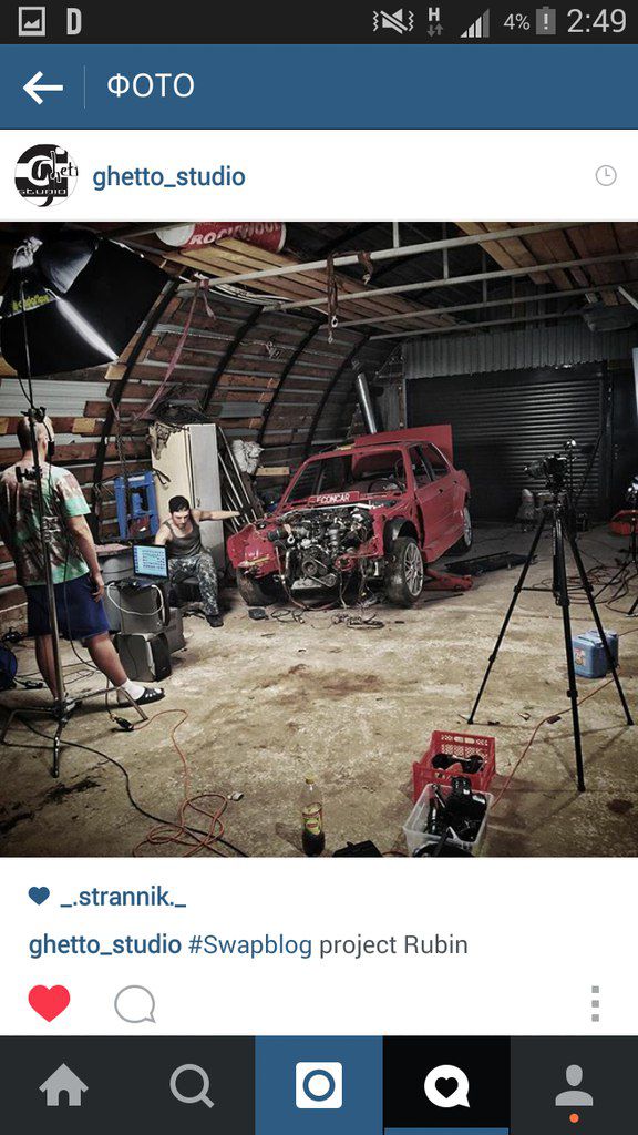

Разгребся на работе и в эти выхи состоялись очередные съемки моей гаражной вакханалии
В этот раз помимо SwapBloga в съемках приняли участия Ghetto Studio, кстати с ними состоялось приятное знакомство и поработать было интересно. Вова из (Гетто) Приволок кучу съемочного оборудования и в грядущем эпизоде мы походу выйдем на совершенно иной уровень продакшена =)

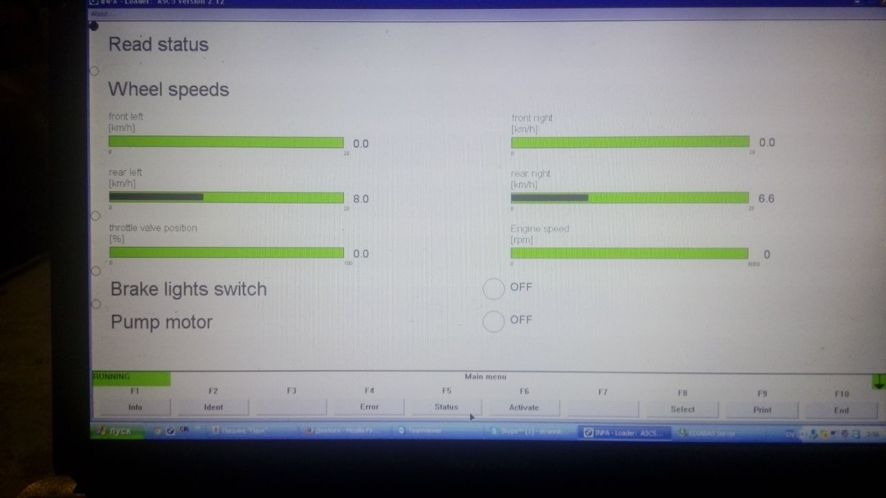

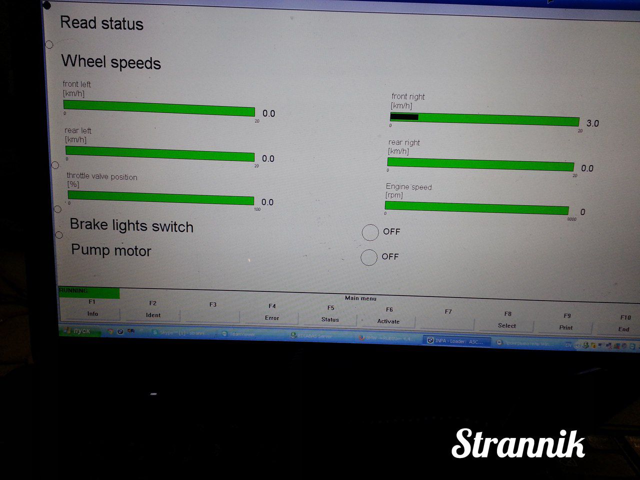

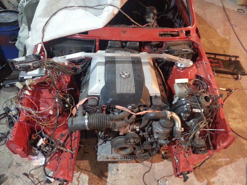

За вчера и сегодня почти довязали с Саней ASC 3 колеса уверенно видят сенсоры, ошибок инпа не показывает тесты системы откатались успешно. Гидроблок откликается на тесты клапанами и насосом, АДСка тоже срабатывает стабильно каждый раз во время включения зажигания. Теперь жду  еще парочку сенсоров на опыты и буду прокидывать проводку по салону =)

Ночью победили АСЦ =)
Все работает можно укладывать проводку
