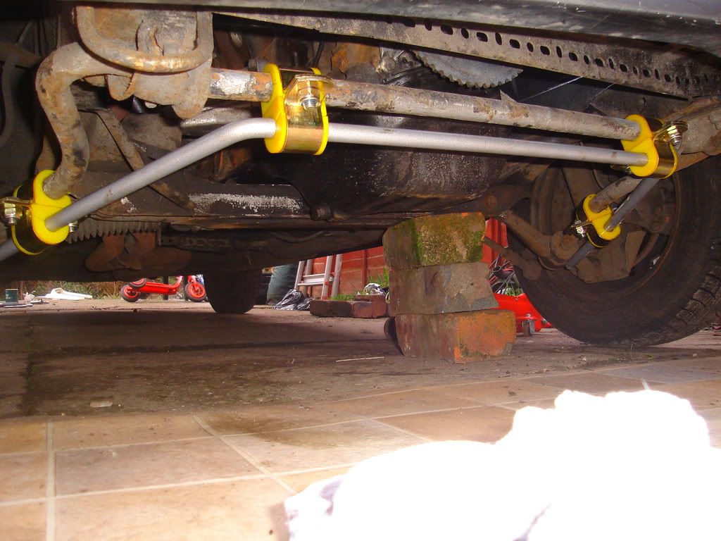

« Ответ #13 : 13 Августа 2009, 03:26:02 »
у мя тож иакие стоят))) и 2 стаба спереди  :-[ не жалуюсь tongue
это что то типа того?
давай фото!!))
от чего второй стаб
я думал второй стоковый поставить, только уши на концах отпилить

интересно посмотреть как двойной стаб на е30 реализован!
Сообщение склеено: 13 Августа 2009, 02:42:31
на е21 я вот так делал...

« Ответ #15 : 13 Августа 2009, 04:10:35 »
да и на 30ке так же можно думаю
надо примерить))
как ощущение на е21 были после установки?

« Ответ #16 : 13 Августа 2009, 13:09:18 »
как-как.... Да как на карте :) Поворот за поворотом боком (зимой) :)
на самом деле вместе с жёсткой подвеской отрецательным развалом и низким профилем шин Отлично стала рулиться.
Хотя.... на е30 сейчас поставил билики Б6 на АшЭрах, а стаб перед стандарт, с зади вообще нету.... и рулица при этом не хуже е21 моего. правда боком не катал ещё....
