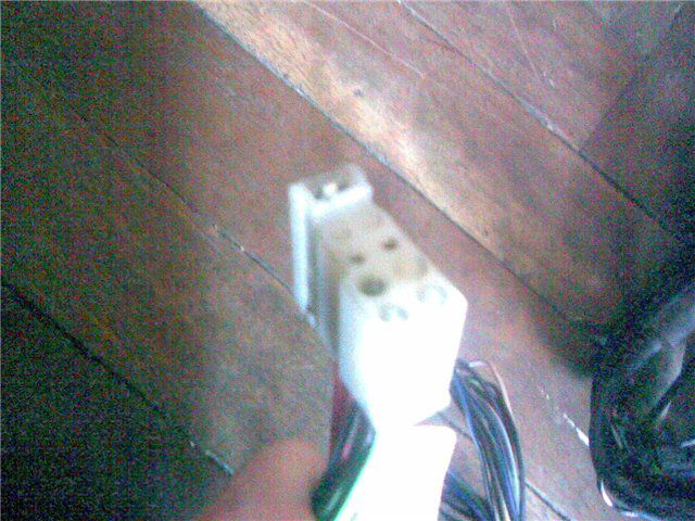

ЯЖ написал , у лампочки 2 контакта ,на один сходятся 2 провода (серо-красных) а второй контакт лампочки
полностью зеленый я не знаю куда подключить ..
на этот разъем уходит зеленый провод с лампочки

  • Сообщений: 32755
« Ответ #27 : 05 Августа 2009, 15:17:01 »
Это помоему разъём рулевой колонки, скорее всего к зажиганию.

« Ответ #30 : 05 Августа 2009, 21:53:36 »
ЯЖ тоже написал - зелёный замок зажигания контакт 15(контакт 15 это плюс зажигания)

« Ответ #31 : 05 Августа 2009, 22:36:59 »
так значит к замку зажигания :
1-провод от лампочки
2-провод от реле регулятора напряжения
 Я правильно понял ?
Из эбу зелено-красный к кнопке стоп сигнала у педали тормоза ?
Из эбу синий к ......   ?
E30 Touring M20B20  >> М20B27

« Ответ #32 : 05 Августа 2009, 22:50:27 »
да от замка на лампочку и на защитное реле,зелёно красный на норм разомкнутый педали тормоза и он же параллельно на норм замкнутый педали сцепления. синий на генератор D+ это тот же что идёт на лампу зарядки
