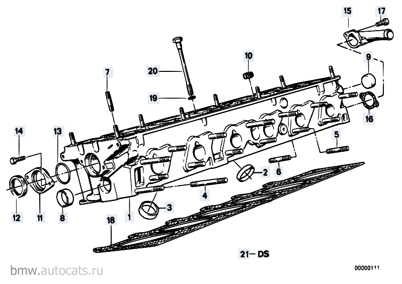

Народ, шпилька №7 ставится в коллекторе со стороны блока или нет? /go.php?l=aHR0cDovL3d3dy5lbGNhdHMucnUvYm13L1BhcnRzLmFzcHg/TWRsSWQ9Zjc3NDEzZjItMTUzZi00OGRkLTg2ZWQtN2JhNTM5YTY4ZTc3JmFtcDtVbml0SWQ9MEREMDAwMDE=
 Если нет, то какая ставится со стороны блока?
П.С. Двигатель м20в20
e39 523i

« Ответ #2 : 01 Сентября 2009, 15:48:56 »
вот картинга

« Ответ #3 : 01 Сентября 2009, 16:39:58 »
Там на картинке явно нарисовано. Посмотри как ось направлена.

« Ответ #4 : 01 Сентября 2009, 16:53:58 »
М8х40 вроде...
ищи картинку с блоком ГБЦ... там она есть...

« Ответ #5 : 01 Сентября 2009, 17:18:32 »
Только не блока а ГБЦ!

« Ответ #7 : 01 Сентября 2009, 19:40:08 »
7 - это приемная труба к коллектору крепитса
а коллектор к башке - шпилька №6 M8X42-10.9-PHR   :

« Ответ #8 : 01 Сентября 2009, 21:36:29 »
Ага, со шпильками ясно. а прокладка  коллектора № 16 получается?  Хотя нет, она где то сбоку подходит..

« Ответ #9 : 02 Сентября 2009, 01:08:12 »
принципиальной разницы не просек, но исправил... :)
Разница на какой картинке искать шпильку. Не говоря уж о принципиальной разнице между блоком и ГБЦ...
Сообщение склеено: 02 Сентября 2009, 01:10:06
Прокладка коллектора на самой верхней картинке под номером 6. Широкая такая, с тремя дырками как на коллекторе и защитной фиговиной.

« Ответ #10 : 02 Сентября 2009, 01:10:13 »
нет, она №6 по первой картинке

« Ответ #11 : 02 Сентября 2009, 11:16:59 »
Шпильки от тазов спокойно встают и по резьбе и по размеру (чуть длиннее но это даже в плюс) аналогично с самоконтрящимися гайками от них
P.S. То что на них есть место где нет резьбы и утолщение не должно вас пугать, всё отлично подходит к коллекторам, вкручивать короткой частью резьбы в ГБЦ и будет вам счастье (экономия ощутимая на комплекте 12 гаек и 12 шпилек)
P.P.S Ну а прокладки соответственно брать только оригинал ;)
