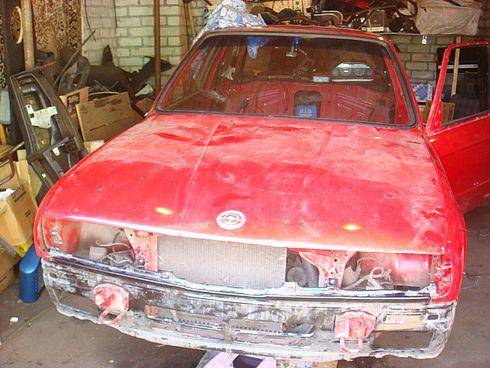

Купил я ее еще зимой без головки блока и с убитой подвеской но вроде с живеньким кузовом.
Вот в таком виде.
И пока гараж был занят другим человеком машина почти всю зиму простояла на улице и движок заржавел (точнее то место где поршни), Думал, что делать, подвернулся донор с движком 2.5 и с доками
За то что я отдал кузов мне перекинули мотор и машинка приехала обратно в гараж уже своим ходом, но было ясно, что подвеске и тормозам просто край, они умерли. Сдернули всю подвеску и пока ждали амортизаторы и закупал необходимые запчасти занялся салоном.

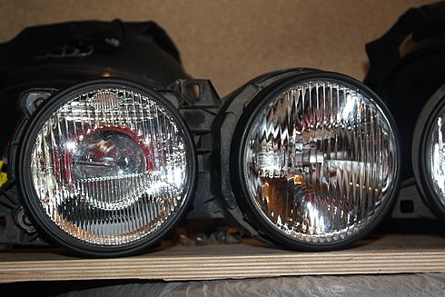

Купил фары и покрасил ободки в черный цвет (мне так больше нравится) и вставил ксенон.

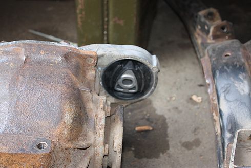

Перепресовали сайлентблоки в задней балке и редукторе

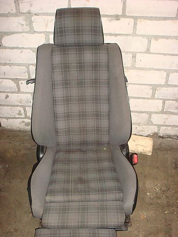

Купил сиденья БМВ Спорт
