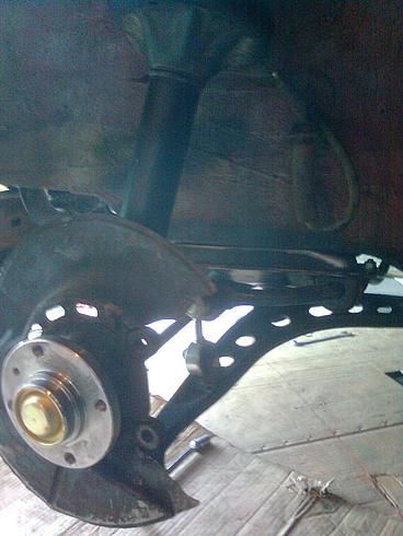

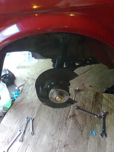

Установлены стойки,рулевая,рычаги и вся подвеска в целом. Остался последний жест тормоза и машина поедет:)

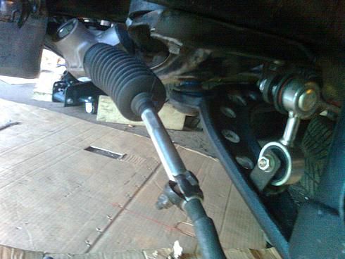

Сегодня поставили на место стабилизатор с новыми сайлентами (очень геморное занятие)
Можешь сказать пожалуйста, в чем сложность заключалась? Скоро тоже предстоит переборка подвески.
  • BMW e30, m52b28, Touring
  • Сообщений: 3067
  • Репутация +5117/-107
« Ответ #57 : 16 Сентября 2009, 22:53:51 »
Сложность заключается в том,что новые резинки больше старых притертых, и когда ставишь стаб на место, он просто не встает по болтовым креплениям...приходилось делать чудо конструкцию из домкратов, что бы и вверх давило и в сторону морды, в итоге 3 часов гемороя все встало....
Может быть, конечно, я что то не так делал, не спорю, но у нас это получилось так...Еще я правда видел чудо дела когда сайленты стаба прижимали не вставляя один край в отверстие в балке, но по моему работать он так как надо не будет.
Люди вопросик такой, не слишком ли сильно выступает резьба на рулевом наконечнике?
