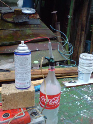

Gwer - а вы мыли с какой-нибуть приблудой, для открывания форс, или просто напругу кидали?
Gwer
« Ответ #36 : 18 Сентября 2009, 23:50:38 »
напругу кидали, давления в балоне в полне хватает что бы грязь про***ть
это учитывая то, что у меня еще какие-то хитрые форсы с подЪебом оказались и шприц туда просто так было не вставить - герметичности системы было чуть больше нуля =)

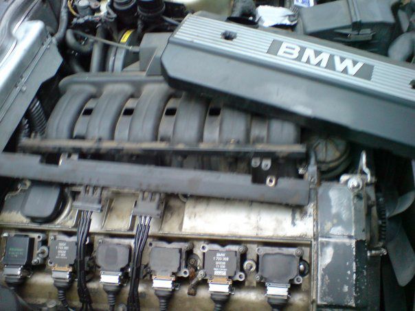

Gwer тоже приехал наученный опытом работы с М20. Ожидалось, что вся операция займет 30 мин, ну максимум час.  На М40 для того чтобы добраться до рампы с форсами прихлось снимать верхнюю часть коллектора вместе с дросселем. В итоге на все про все у нас ушло около трех часов, благо что невероятным чудом у меня в гараже оказались новые прокладки коллектора (больше года назад купил и не пригодились, кинул к остальным запчастям в недры гаража =) Иначе бы вообше  ничего не смогли сделать...

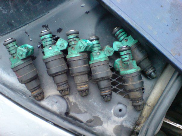

Сегодня почистил себе форсунки. Действительно лила струя, вместо паров... Причём со всех. Машина поехала заметно лучше, особенно с низов. Расход снизился, хоть и незначительно. Что бы там не говорили, а эффект от промывки есть. Причём действительно заметный.
