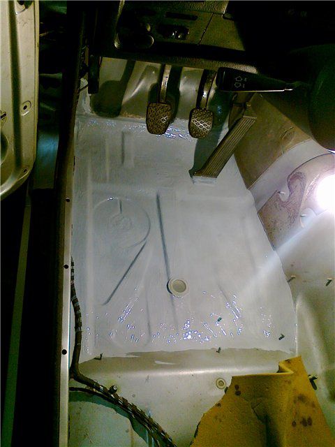

    « Ответ #888 : 26 Января 2012, 00:47:09 »
    Вобщем вот так получилось
    И еще вопрос!
    Грунт матовать надо, или по мокрому красить?
    • Сообщений: 319
    • Репутация +9/-4
    • Локация: Вологда
    « Ответ #889 : 26 Января 2012, 09:46:48 »
    И еще вопрос!
    внутрянку можно и мокрым по мокрому шлепать.
