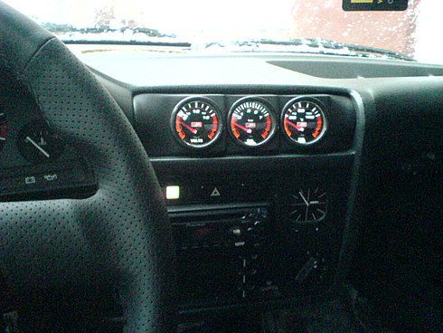

« Ответ #13 : 23 Марта 2007, 22:45:01 »
У меня вот так стоят.
Можно сделать из говна конфетку...  но это будет конфетка из говна.

« Ответ #14 : 24 Марта 2007, 06:46:35 »
Не плохо.
А вот если так. На место часов (или там у некоторых бортовой компьютер) приборы, а часы какие-нибудь более компактные подобрать. Мне кажется, часы (цифровые у меня) размером с сигаретную пачку - перебор. Пусть подвинутся.
