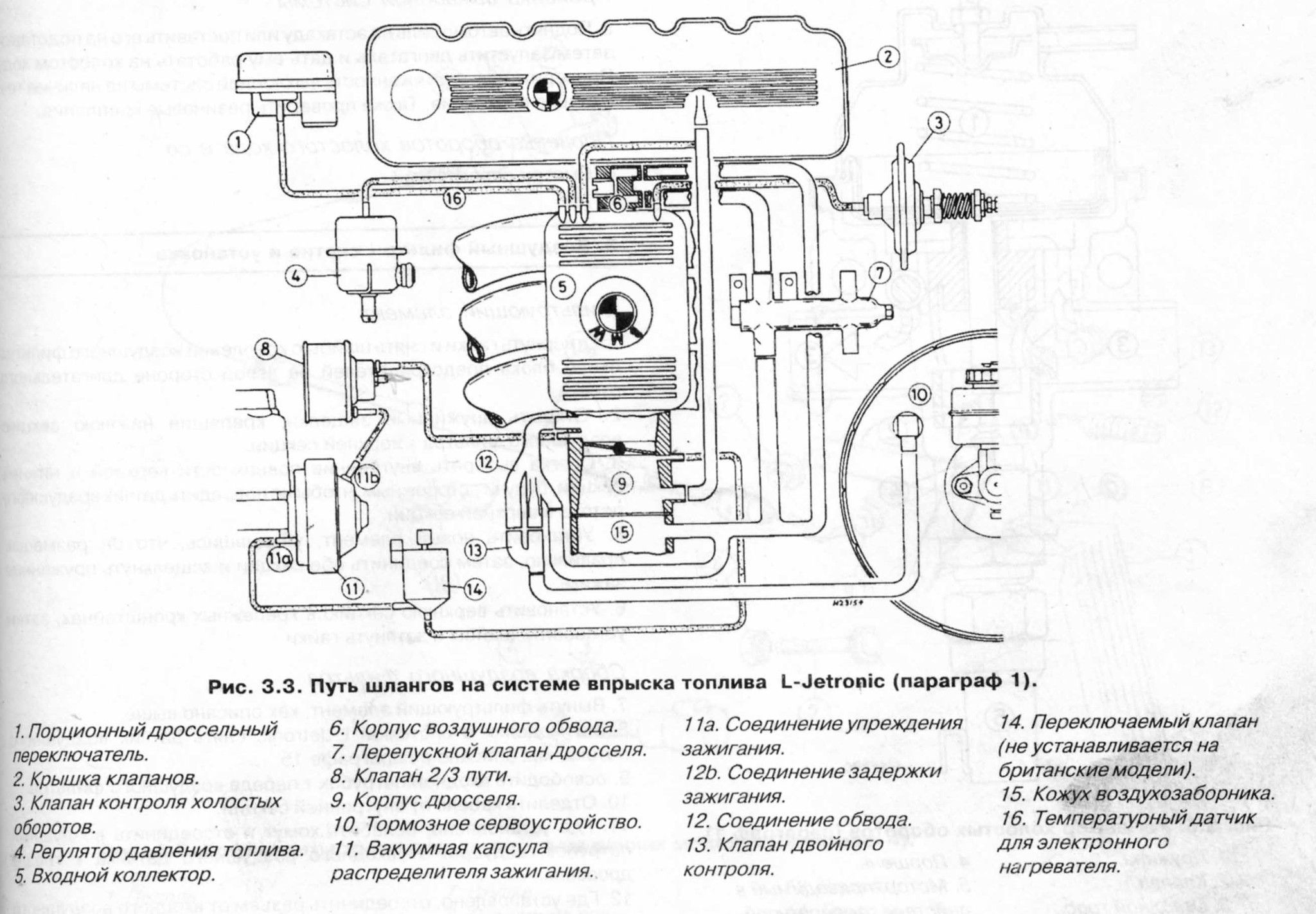

Проблема такая- вакуумные трубки были подключены через жо.у.Я подключил (почти все) по книжке, вроде всё нормально было, потом сняли клапанную крышку, почистили масляную мгистраль, закрыли крышку.....и холостые стали падать, тоесть от косаря сразу до пятисот примерно и потом мееееееееееееедленно вниз и глохнет.Чё за нах???
З.Ы. Кудо посоветуете подъехать дабы кто нибудь более шаристый в этом деле чем я посмотрел на эти грёбаные вакуумные трубки и исправил проблему с холостыми???
З.З.Ы. Двиг М20 (МОЖ У КОГО ФОТЫ ПОДРОБНЫЕ ЕСТЬ ПРАВИЛЬНОГО РАСПОЛОЖЕНИЯ этих грёбаных трубочек???Особенно интересует вид сзади ресивера  (паука))

ФРОСТ, у тебя система управления дрыгателем какая? джетроник, мотроник (1.0, 1.1, 1.3) ?
Ну или хотя бы год, или фото..
FROST
« Ответ #4 : 21 Марта 2007, 21:13:16 »
джетроник, очень похоже на то что на картинке....
Yura

а нету такойже схемки на м10 инжекторный (хз какой модели инжектор) год выпуска 12.87 г. (второй переход) с лямдой
KosT
« Ответ #6 : 22 Марта 2007, 09:05:41 »
L-jetronic у тебя , такой же как и у меня.

Знатоки блин!Ну чё может быть то???Еа холодную держит отлично- разогревается тачка и обороты медленно сползают вниз...это бесит...иногда просто на тормоз нажимаю и в процессе торможения глохнет...хрень какая-то...чё делать???
viper
« Ответ #13 : 29 Июня 2007, 10:28:17 »
Подсос воздуха где-то походу у тебя, проверяй вакуумную систему, плотность соединений, трещины в шлангах и т.п.

Слишком бедная смесь на прогретом двигателе. А такая простая вещь как помереть СО в голову не приходила?
E30 M20B20 LE4-Jetronic АКПП

автар, есть подозрение, что у тебя трещина в трубке от солдатика к пусковой...или трубока от впускного к вакумнику накернилась (если с педалью тормоза все ок - то не она)
