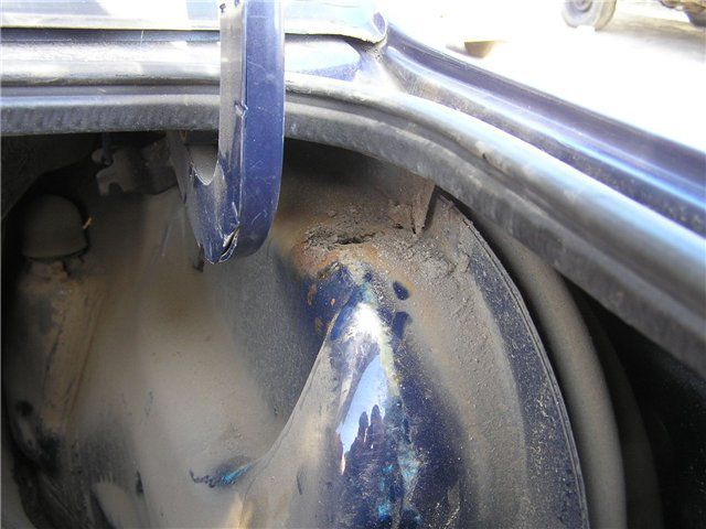

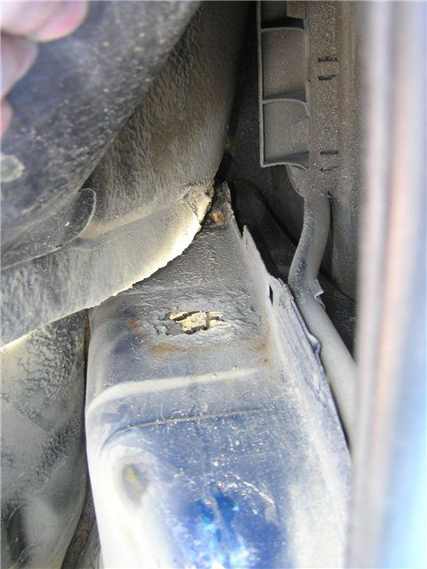

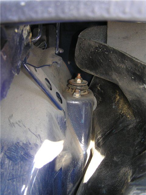

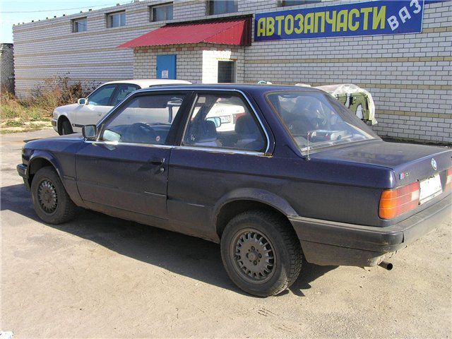

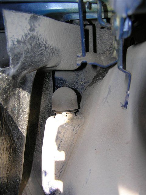

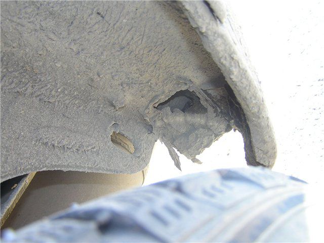

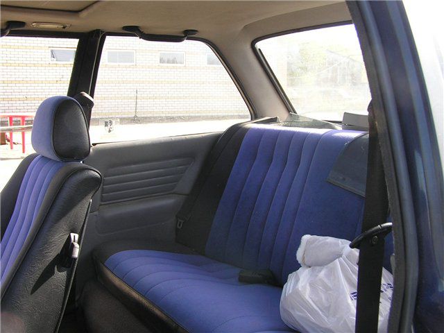

Доброго времени суток уважаемые ценители, фанаты и любители  BMW e30.  В процессе долгих поисков попался мне на глаза вот такой экземпляр (фото ниже)
BMW 316i 1987 г.в.  купе
Двигатель M10
Механика
С доками все Ok
Движка пока неизвестно
Кузов ниже
Собственно просьба оценить реальную стоимость и целесообразность восстановления данного экземпляра
З.Ы. Просьба сразу сильно не пинать если что не так, на форуме в первый раз, лучше указать на недостатки поведения, исправлюсь    :-[
Фото
Подкапотное
Арка правая зад
Арка левая зад
Арка левая перед
Арка правая перед
Лонжерон левый  :o
Стойка зад правая
Стойка пред левая

« Ответ #1 : 04 Октября 2009, 22:21:24 »
ты сам-то согласен ездить на машине с гнилым лонжероном?
я бы на такой бесплатно не согласился ездить

« Ответ #5 : 05 Октября 2009, 14:11:37 »
сделать можно всё что угодно
только нафига это надо? когда этот лонжерон оторвет от кузова на хорошей кочке?
в е30 и так безопасности никакой, а с такой гнилью-это как на картонном автомобиле ехать!

« Ответ #7 : 05 Октября 2009, 23:14:06 »
Если ,,запала в душу,, - бери! Работы по кузову конечно предостаточно.( Кстати гнилой лонжерон достаточно просто реанимируется сваркой и усилением). Машину таких годов в идеальном состоянии найти трудно , поэтому полюбому какие-то косяки по кузову будут и в следующих кандидатках на покупку. Так или иначе ,но сварочные работы наверное будут неизбежны. А посему - латкой больше, латкой меньше...  . Ходовая видимо там тоже подушатана (какие-то непонятные опоры передних стоек... - не должны они так глубоко сидеть в стаканах). Колхоза видимо и здесь предостаточно. Переборка ходовки - мероприятие тоже не из дешёвых.  Салон вроде-бы ничего , на четвёрочку с натягом.  Ну и по двигателью - по фото судить трудно (явных маслогейзеров вроде не видно) . М10 довольно ремонтнопригодный двигатель, простой и надёжный в работе ,с недорогими запчастями. Вобщем если всё посумировать (сварочные +покраска+ ходовка + двигатель) в итоге выйдет немалая сумма (ну примерно 2,0- 2,5 у.е.) ,которую нужно отнять от стоимости идеальной тридцатки таких годов, с М10 (3,5- 4,5  у.е.) ИТОГО получаем примерную стоимость данного апарата: 1,5- 2.0 у.е. Вот за такую сумму можно взять (в Украине).
БМВ - не просто автомобиль. Это - образ жизни и философия.
  • Сообщений: 4517
  • Репутация +5047/-34
  • Локация: Кострома
« Ответ #8 : 06 Октября 2009, 03:59:12 »
нишу запаски не смотрел?
по-моему возле гнилово лонжа еще и порог внутренний сгнил, а значит и внешний тоже. Наружние пороги не горбом? Посмотри передние стойки в проемах дверей на предмет трещин.
Переварка площадки аккума и под блоком предов может выявить неприятные сюрпризы. Как бы весь салон с электрикой не пришлось вынимать.
Я б за такой кузов больше 10 тыщ не дал
