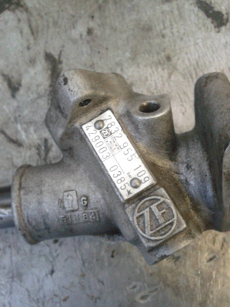

Перебрал рейку,а проблема осталась на 50%.
Не течёт,но также работает лиш на одну сторону.
Влево тяжело,вправо одной рукой кручю,что за хрень такая =\
Рейка гуровая с завода е30,85год.
Ничего ушатанного небыло,внутри всё сияло,люфтов тоже нету.
Кто сталкивался ?)
По сути одна резинка развалилась и кольца под ней,из-за неё текло и закусывало рейку,щас закусов нет,но эта проблема,с половиной руля ,осталась.

Насколько помню то там пару шестигранников его держут,а вытащить червяк из корпуса так и не получилось.
Итог таков что эту рейку на свалку,кусок гавна,столько сил потратил,а ничего не изменилось,купил б/у,реально с е30 гуровую,отличается от этой сильно)
