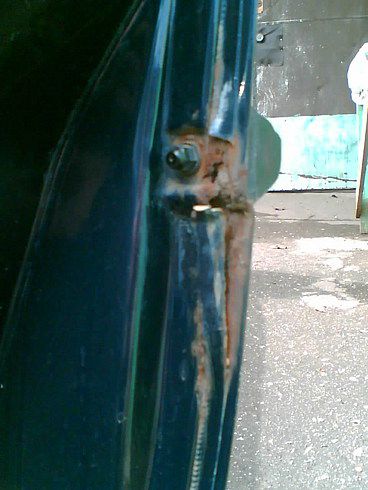

Короче дело такое:
Собираюсь краситься, но для начала надо завариться, проблема в том что пасажирская дверь не битая не коцаная, внешне в хорошем состоянии!!! Но косяк в том что, внизу двери прогнило, на фотке видно (остальные двери в норме) Мастера не хотят браться за это дело, говорят геморно и невозможно заварить так, чтоб с лицевой стороны ни чего небыло видно после непосредственной работы  skull   и еще этот маленький косячёг возле замка… Цё делать????

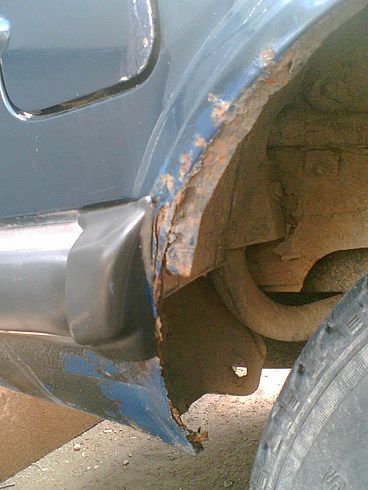

Беда с задней аркой (подскажите чё с этим делать???) продаётся ли вообще ремонтная арка или нет? Мастера говорят нарастить уже не вариант, некчему (((
Пассажирская дверь (((   Нехочеться покупать Б/У из за такой мелочи…  Подскажите чё делать???
Ну и с этим гов….. чё делать??? Возможно ли исправить…. Впринцепи не сильно и подгнило, так по окружности (вода ржавая в салон течёт)подозреваю что от этого…цё делать???

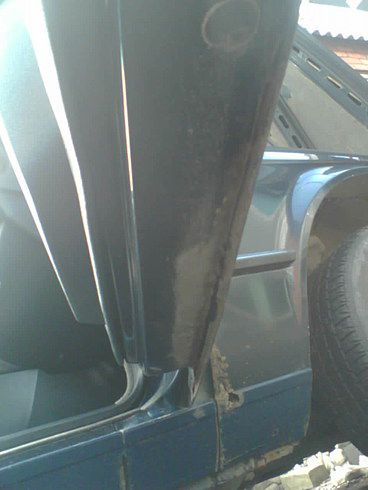

Дно у афто отличное, не гнилое (хоть это радует) парог «опять со стороны пассажира»  подгнил на стыке (мелочь) А вообщем проблем больше нет, кроме указанных…..
Куплено 2 новых чёрных крыла – 1200 штука, думал что тоже придеться варить и вытягивать но повезло купил новые….!
Расскажите пожалуйста, мож кто сталкивался с этими траблами и как лечили???  Заранее спасибо!!!  aiaiai

Там части цельные :) да и с заказами дела не имел никогда... И что, чтоб арку заварить предлагаешь снять все крыло по самую крышу и поставить новое, жесть! Это все переваривать надо нах... а там кусок метала с внутренней стороны всего нужен, изза этого все варить денег не хватит =( если бы были реально гнилые или битые, я бы безагаворочно заказал бы новые с 2 перехода вместе с юбкой и фанарями.

Если хорошо делать,то варить.А то что мастера отбрыкиваются,это то что авто старое (гемороя много - денег мало).Но если с финансами напряг,то стеклоткань,шталёвка, и вперёд во все тяжкие.Хорошо сделаешь ,на 2-3 года хватит.Арки задние с опорами точно нормальные?Обычно оттуда весь кошмар и начинается. scare

Кроме арки, под крылом все нормально, где аморт крепиться тоже все нормально, так что, саветуете поменять все крыло? Просто грунтовать и наращивать всякими стекловатами полный бред и не надолго хватит! Тем более хочу пластиковый бампер, он половину говна на арке закроет.

Зачем целиком?Если металл ещё живой,то можно кусок крыла наварить.Но тут опять же ,без шпатлёвки никуда.Такой ремонт это всегда компромис между хорошо и дёшево.Если на этой машине планируешь ещё лет 10 кататься,то вари целиком,и так по кругу.Моё мнение - не стоит оно того.

Левую дверь - выкинуть, купить на помойке новую.
Правую дверь - то же самое, если неохота, можно ободрать ржавчину щеткой, шкуркой, преобразователем, закрасить хамерайтом и замазать ну, скажем, битумной мастикой. Изнутри лучше сделать то же самое. Хватит ненадолго.
Заднее крыло - сквозная ржавчина, по-хорошему надо менять целиком. По-плохому - будешь каждый год подмазывать.
Боюсь, через год-два после полной покраски из всех проблемных мест полезет ржавчина, если насквозь ржавые детали не заменить.

моя похоже уже в старчесом возрасте-твоя только пенсионерка. Вырезай похожее(если лень гнуть) по профилю-подгоняй- отрезай по заплате гнильё-вари-элементарная работа для обычного жестянщика.Я сам как-то дверь переварил-третий год без проблем-без учёта кривизны(первый раз)

А почему левую выкинуть???  Ана в парядосе, я её не указывал  ))) дыры только на правой. :) короче понятно, буду искать дверь и живое заднее крыло, а пороги на заплатки жабахаю!

А, да, просмотрел. Ну значит правую дверь в топку и привет.
На остальные рекомендую взглянуть "изнутри", сняв обшивку. Вся эта коррозия могла прийти изнутри, а не снаружи.

двери я бы сразу поменял, я себе из -за жука на двери купил новую дверь(ну не новую, б\у конечно но в идеале) т.к. стоят копейки, я взял за 25 зеленых
далее, ремонтных задних арок оригинальных не бывает но другие конторы делают, я себе уже смотрел на экзисте 25-27 б за арку. крыло менять никаких денег не хватит, тем более у меня купе, это вообще попадалово, оригинальное заднее крыло около 400 стоит, итого за 2 крыла и покраска /работа  1000, дороговато для е30, поэтому надо извращаться :(

- дверь менять
- ставить ремонтные арки
- площадку АКБ менять на б/у или на новую (она не дорогая)
- и еще - почисть все внутренности арки - они тебя неприятно удивят - особенно то место, где шланги вентиляции прикрыты железным кожухом (похоже сгнило там все)

Я с Краснодара =) сегодня залез под арку, снял защиту и ах.....л!!! впринцепи ничего страшного, но вот крепление ланжерона с днищем багажника покаробилось, щель с палец. Заехал на яму, под машиной все ок )))больше ни где не гниет, кроме мест для подьема! Уговарили, буду менять все части, ставить заплатки )))

Салон разобран,гниль только где АКБ и возле правой ноги пасажира остальное в норме.В багажнике маленькая щель возле ланжерона и все. Передок чистый, ланжероны целы. Короче только развивающаяся корозия в некоторых местах, требует простой зачитски. :) но тоже придется поеб......я немного. Кузов нет смысла менять, видел и хуже. А то что у меня это мелочи,но и их хватает.Надо делать чтоб не запустить
