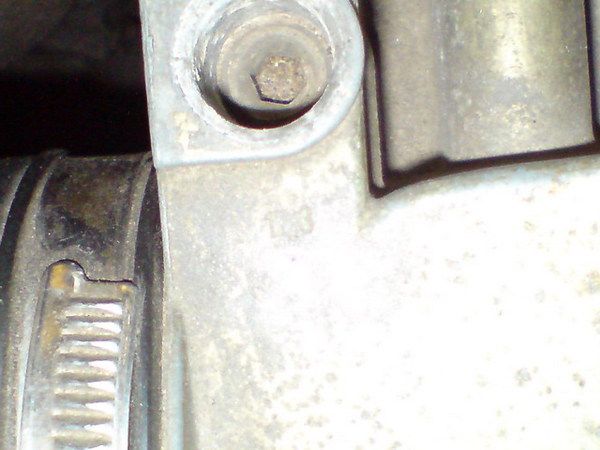

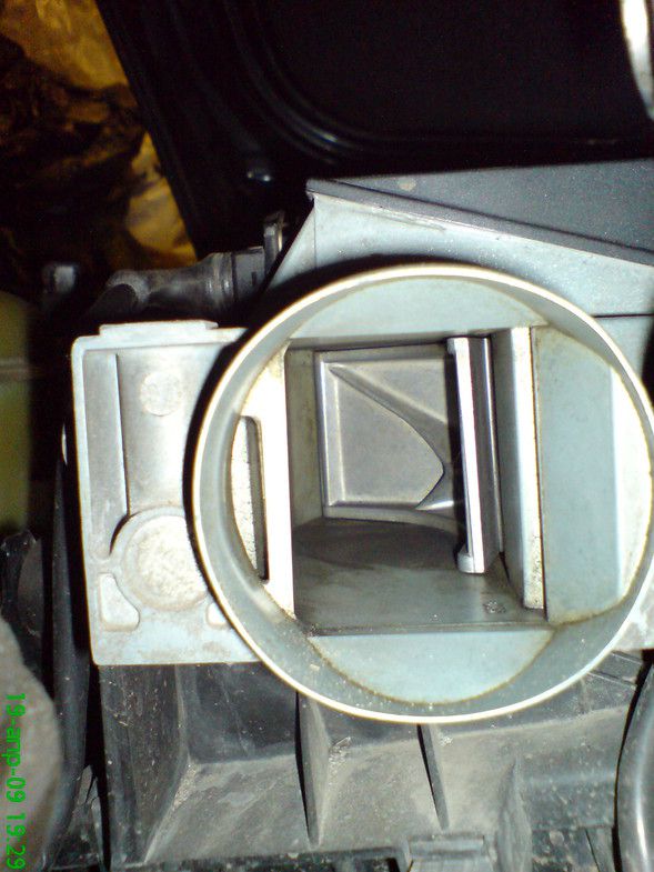

« Ответ #43 : 02 Декабря 2009, 13:10:29 »
на фотке слева сверху вертикальный колодец, вот сверху дырка, в ней шестигранник. шестигранник открывает канал воздуху в обход лопате. регулируется ЦО в небольших пределах на хх. на нагрузках сечения недостаточно для значительных объемов воздуха, потому влияет только на хх..
сверху выглядит так:
циферки рядом с дырочкой - это глубина шляпки винта относительно корпуса, настроенного на заводе расходомера. т.е. в данном случае 17,3мм
засовываем туда штангельциркуль в конфигурации "глубиномер" и возвращаем заводскую настройку. но имхо это никчему, а если сам крутиш - то таким макаром запоминай значения, для возможности последующего "отката"
