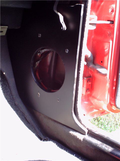

Чтоб установить 16-ти сантиметровые динамики на место 13-х, из 10мм фанеры, по форме стандартных грилей, вырезал подиумы с отверстиями нужного размера:
пару малярных процедур (можно и обтянуть чем-то подходящим):
и при помощи саморезов, прикрутил их на место:
зазоры задул пеной...
ручку капота прикрутил к фанере, слегка подрезав кожух рулевой колонки:

« Ответ #2 : 13 Октября 2009, 12:01:50 »
а чо с бардачком сделал?

« Ответ #4 : 14 Октября 2009, 00:12:40 »
maksalf, спасибо!
Бардачина открывается, но туго т.к. зазор выбран весь, но поскольку у меня там усь и кроссовер, то пофигу!

« Ответ #5 : 14 Октября 2009, 00:26:40 »
а усь не перегреется в бардачке????

« Ответ #7 : 14 Октября 2009, 22:16:06 »
я там,  снизу крышки, насверлил дырок для вентиляции...

« Ответ #15 : 15 Октября 2009, 01:41:24 »
я так же делал, только у первого перехода там ковер, и пот ним деревяшка отлично спряталась, с виду все как и было))
ручку капота закрепил на деревяшке, а бардачек небольшой уголок срезал турбиной, этого даже не заметно, зато открывается без проблем
