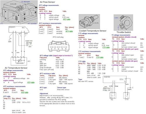

Датчик температуры на ЭБУ и датчик на приборку - это разные датчики! Так что смотри на сайте, там где-то есть значения сопротивления датчика на ЭБУ (2хконтактный).
Крутить ничего не надо. Просто проверь свободно ли ходит лопата, не заклинило ли её, а так-же проверь сопротивление датчика температуры всвсываемого воздуха. Контакты этого датчика на разъёме ДМРВ и значения сопротивления тоже должны быть на сайте.

« Ответ #19 : 18 Ноября 2009, 18:14:18 »
Нашёл вот такую картинку
я как понимаю по ней нужно, сопротивление датчика всасываемого воздуха мерить.
Лопатка работает на ура, двух контактный заменю сейчас на новый ну и проводку за одно его проверю.

« Ответ #20 : 19 Ноября 2009, 12:46:06 »
Во! Про неё я и писал, про данные. Там должны быть какие-то контакты, на которых мерить сопростивление датчика температуры всасываемого воздуха.
Если с этим всё гуд - бум дальше думать.
