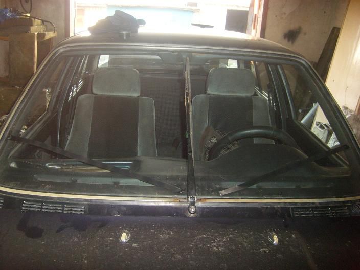

А чё дворник постоянно так будет по середине лобовика стоять,или ложится на пол обзора пассажира будет как на 2ой фотке после Мки которая?
Если да то как то стрёмно смотрится эта конструкция

Messerschmitt
« Ответ #45 : 29 Апреля 2010, 16:08:13 »
там нечего переделывать для вертикального "стояния"))) надо деталь под номер 4 поставить вверх (трет сначала водительскую сторону, а потом пассажирскую) или вниз (трет пассажирскую, а потом водительскую) и прикрутить к моторчику.
самое трудное это выставить правильное расстояние.
Вот свою сфоткал:
площадь "витирания"
