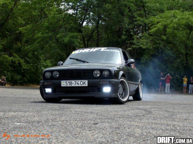

« Ответ #17 : 22 Октября 2009, 00:46:35 »
А я за один дворник. Видел как он трёт, с ним обзор лучше в левом нижнем углу, что для меня очень важно. А верхний левый угол не достаёт, но на это обзор дороги не влияет. А для пассажира все без изменений, трёт как и с двумя. Будет время обязательно поставлю.

« Ответ #18 : 22 Октября 2009, 03:47:52 »
давайте фото машин с одним дворником !!!
чтоб посмотрели все и не задавали вопросов а зачем? ???
