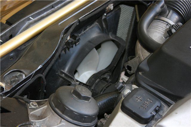

Вакуум установил от Е34, гтц остался родной, радиатор от 740 Е38, росширительный бачек от Е34. Установлен вместо гидромуфты елнктровинтилятор от субарика. Выхлоп полный прямоток. Коробка и сцепление от 530 Е34 5-ти ступенчатая.    Приборка родная, так как тахометр показывал не правильно установил дополнительный  универсальный.     Балка от м535 Е28 стала после доработок топливного бака, самой балки и изготовления переходных втулок.     Динамику еще не мерял так как не прошиты мозги но точно знаю что от 0-100 будет менее 5-ти сек.

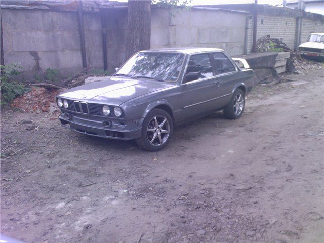

Так все начиналось

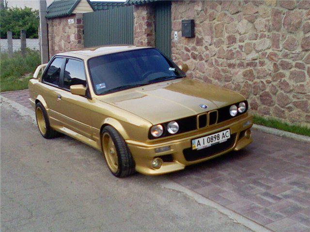

Вот почему "колхозный" передний бампер хорошо смотрится на этой машине? Почему выглядит как родной, а не как на корове седло?

Да. Всё классно! Но хвост надо поменять... поменьше... И руль м-2

Да вот рулем я был удивлен:) а насколько мне не нравятся борбеты, но ей они идут:) да и машина очень симпотичная

Руль- временное явление. Не могу найти что-то толковое, а на три опоры (М) ставить тоже жлобство как и базарные тюнинг баранки за 50$. Если кто знает где можно купить жирный руль подскажите!
