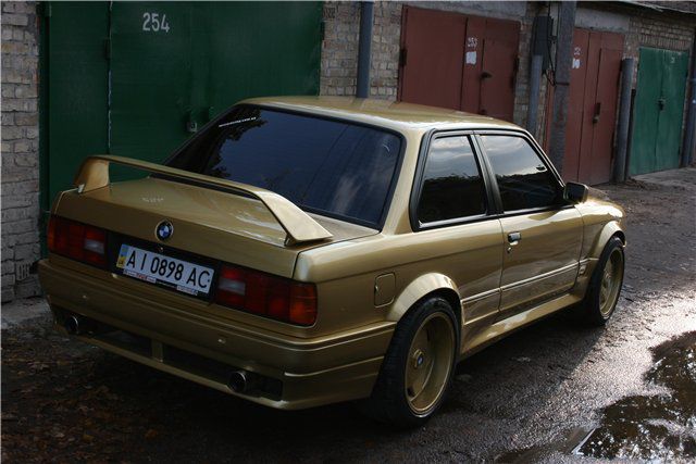

Двигатель 4.4 с 740 Е38. Передок: стойки, рейка, рычаги с Е36, роспорка самопал. Задная балка и рычаги с М535 Е28. Редуктор с блоком (3,07). Стабилизатор усиленый (d=21) изготавливал самостоятельно.  Диски барбеты R=17. Резина передок:235*40*17 зад:255*40*17.
Как решили проблему с электронной педалью?
Поконкретней (вместе с фото) по подвеске можно? что? от чего?
e39 Touring - катаю
  • Сообщений: 486
  • Репутация +111/-6
« Ответ #52 : 27 Октября 2009, 17:34:29 »
у меня педаль обычная (м62 без ваносов). Перед е36 зад м535 е28. Все фото что были выложил. Остальные сделаю позже.

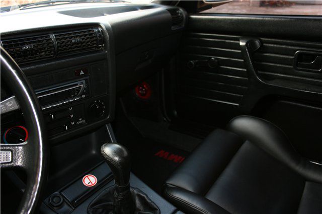

Что за ручка КПП? у меня просто точно такая же есть:)
  • Сообщений: 486
  • Репутация +111/-6
« Ответ #61 : 30 Октября 2009, 01:06:22 »
Машина - бомба!  ^-^ После того, как проехался в ней - аж себе такое захотелось  :-[  :D
2 _Aleksandr_ :
Кстати если можно, хотелось бы крепеж акума посмотреть - сам делал или это стоковый? А то у меня он тупо лежит в нише вообще без крепежа... ::)
Крепеж самопал. Приезжай посмотреть, сразу сможешь и себе сделать!
Сообщение склеено: 30 Октября 2009, 01:16:38
не знаю, в комплекте с М62 шла!
сколько процентов блокировка?
  • Сообщений: 486
  • Репутация +111/-6
« Ответ #65 : 03 Ноября 2009, 23:44:37 »
25 %
MotorLady
« Ответ #66 : 03 Ноября 2009, 23:45:45 »
а не думаешь сделать 50%?
  • Сообщений: 486
  • Репутация +111/-6
« Ответ #67 : 03 Ноября 2009, 23:47:55 »
думаю, но хочу 75% и передаточное 2.93
