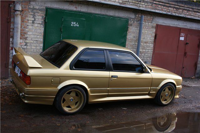

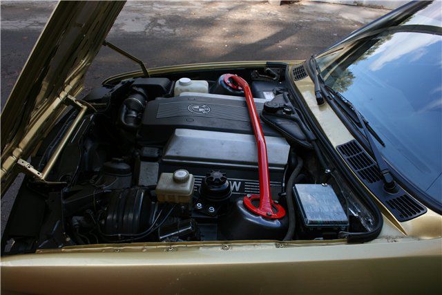

Установил двигатель м62 4.4 литра и практически довел машину до идеального рабочего состояния

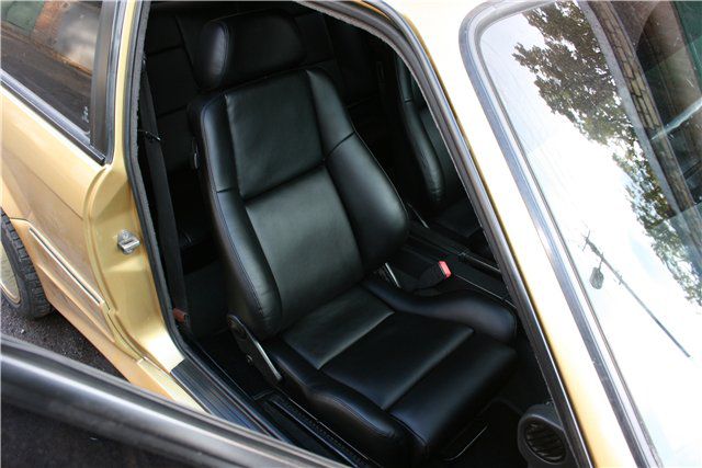

огласите весь список проведенных работ пожалста....от чего сидушки стоят?

Сначала был установлен двигатель, после длительной обкатки были доработаны и устранены недостатки. Дальше наступил этап внешнего тюнинга, салона, и полной переделки ходовой. Сидушки рокаро от Е36.

Двигатель 4.4 с 740 Е38. Передок: стойки, рейка, рычаги с Е36, роспорка самопал. Задная балка и рычаги с М535 Е28. Редуктор с блоком (3,07). Стабилизатор усиленый (d=21) изготавливал самостоятельно.  Диски барбеты R=17. Резина передок:235*40*17 зад:255*40*17.

а радиатор охлаждения я смотрю внутри телека стоит или перед ним...
а от чего брали радиатор?
