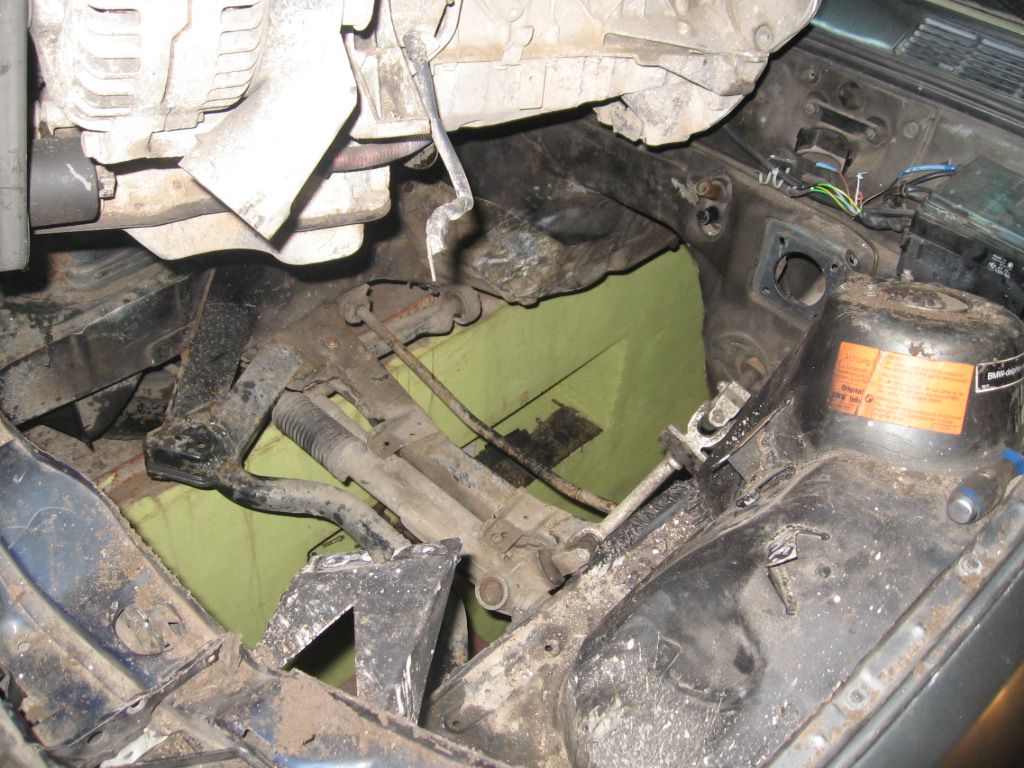

Фото площадки крепления двигателя. Так как лапы я оставил заводские.

это что?
e39 Touring - катаю
BMW_3xx_i
« Ответ #252 : 17 Января 2010, 16:34:12 »
скорее всего там находится ЭБУ двига
так оно и есть.
А почему его в стандартное место не поставить?
потому что на е38 он стоит так (с правой сторны под капотом)... длинны проводов не хватит... а резать - добавлять нельзя, ибо много проводов идёт в экране.... у мен та же трабла с проводкой е34... но я таки затянул в бардачок... но пришлось им пожертвовать...
Непонел, ты имплантировал какую проводку, подкапотную или салонную?

« Ответ #262 : 18 Января 2010, 22:04:44 »
Проводку двигателя с ЭБУ.

а вот фото креплений двигателя на машине которая дельфин мет. Че то я этого не пойму....
  • Сообщений: 486
  • Репутация +111/-6
« Ответ #266 : 19 Января 2010, 20:01:49 »
До покраски был такой цвет.
