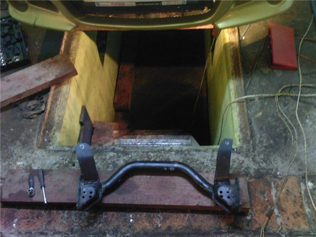

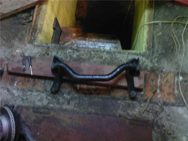

Фотки крепления двигателя золотой Е30 М62.

« Ответ #313 : 09 Марта 2010, 17:27:14 »
тааак, а можно поподробнее: как и куда крепится, и какие части от чего?

« Ответ #315 : 09 Марта 2010, 18:45:54 »
а можно объяснить зачем такое крепление двигателя, это чтото дает в управляемости? не проще было поставить на родные места на балке?

« Ответ #316 : 09 Марта 2010, 21:30:44 »
Смотрим фото 1. Два верхних уха крепятся к балке на стандартные места крепления подушек (изготовлены вручную). Нижние - это фрагменты посадочных мест подушек от е34. Труба которая все связывает взята от е38 (часть нижнего крепления двигателя). И по бокам приварены прямоугольники которые крепятся к двум шинам которые приварены к ланжеронам.
