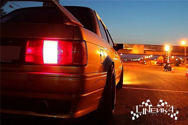

« Ответ #408 : 16 Июня 2010, 16:33:05 »
N2O
« Ответ #409 : 16 Июня 2010, 18:39:29 »
Что сказать, красиво)))
  • Сообщений: 486
  • Репутация +111/-6
« Ответ #410 : 17 Июня 2010, 01:28:25 »
Спасибо!
