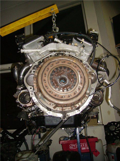

Спасибо за фото... На самом деле на фото видно,что колокол мкпп по крамсали не хило),в этом деле  болгарку не кто не отменял),конечно же на форуме есть кулибины,мастера-рукодельщики и просто парни которым мало даже 5.0 литров в 30 кузове...
   Проект будет иметь продолжение.Я считаю,что м70 в установке сложнее м60, 8 цилиндров не 12...

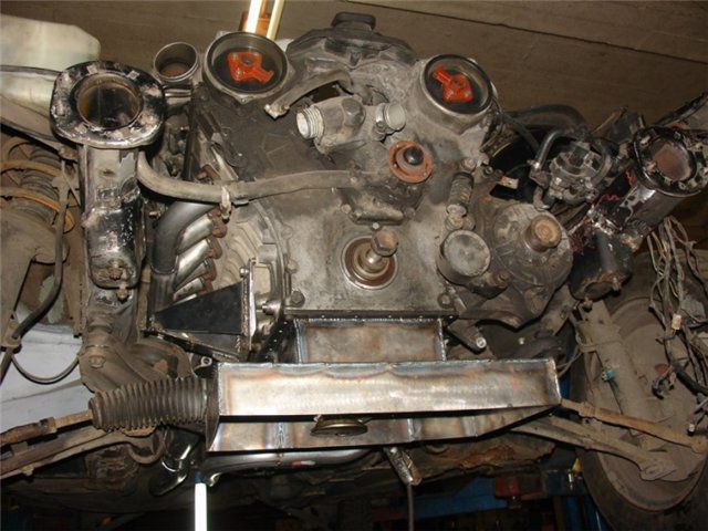

« Ответ #42 : 23 Января 2010, 13:31:58 »
 Уважаемые кулибины при установки м60 вакуумный усилитель тормозов переносится вперёд и не плохо уживается за левой фарой Неlla(это в лучшем случае),т.к. места там хватает.
 В случаи установки м70(учитывая его длину) места за левой фарой останется меньше. Может те кто уже собрал данный проект подскажет расположение гтц.
 Рассматривается вариант установки гтц меньших размеров........ :'(

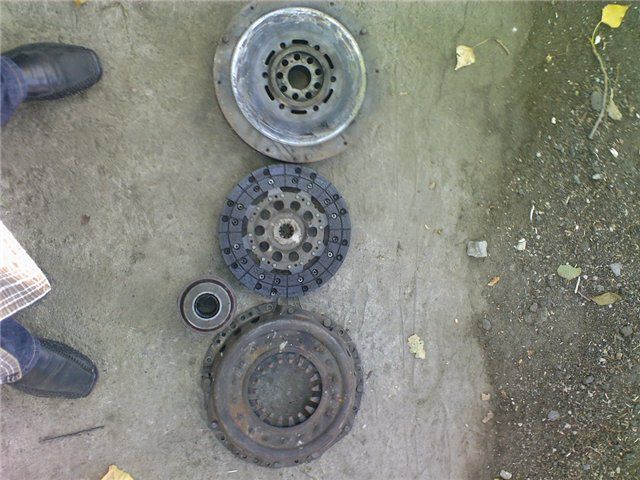

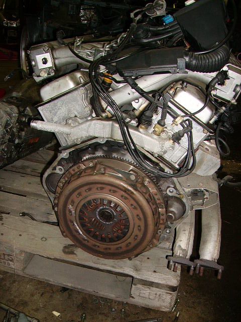

Лазил в интернете и надыбал полезную информацию по установке М70, правда в Е36. По фото можно получить ответы на многие вопросы, в частности как изготовить переходник на МКПП от М60.
А это родная МКПП М70
А это сцепление
BMW_3xx_i
« Ответ #48 : 03 Февраля 2010, 14:39:37 »
жто что там за выжимной стоит судя по корзине????
  • Сообщений: 608
  • Репутация +67/-3
« Ответ #49 : 03 Февраля 2010, 15:48:19 »
Там стоит БОЛЬШОЙ выжимной, очень взрослый, вот такой.
