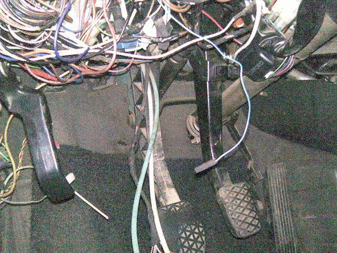

Кароч новый поворот событий в теме. Вспомнил, что накануне, пару дней назад, вкорячил динамики в штатные места. Динамики крупные такие, но под штатный размер - Фокал Полигласс с другой машины. И вот!!! Проводов там много всяких было, пришлось их "трамбовать" там в месте под динамик. А еще кроссы запиховал в торпеду. Слева - положил на "мозги", справа - туда же. Кароч все прикрутил - и опля - нетука зарядки!!! Лампу зарядки проверил - исправна на 100%, вставлял другую, из "давления масла" - тоже не горит. Провод на гене, тот, что тонкий - сидит крепко.
И еще!!! Когда щас копался - обнаружил тонкий синий провод слева, выходящий из общего жгута, который проходит над мозгами. Колодка на конце черная прямоугольная. Куда он подключается??? Кароч я сам по-ходу что -то тронул под рулем в проводах. Фотоотчет щас приложу с фоткой этого провода.

Усе проверено согласно рекомендации. Синий провод, "упертый" в массу, зажигает лампу заряда на приборке. Сдох генератор, стало быть (VALEO). Из двух валявшихся у знакомого Бошей завтра соберут один послностью исправный. Причина их "спаривания" - у исправного нету сайлентов в отверстиях, а колхозить, имея нормальный корпус - не хочется. Кароч проблема дожна быть завтра решена.
