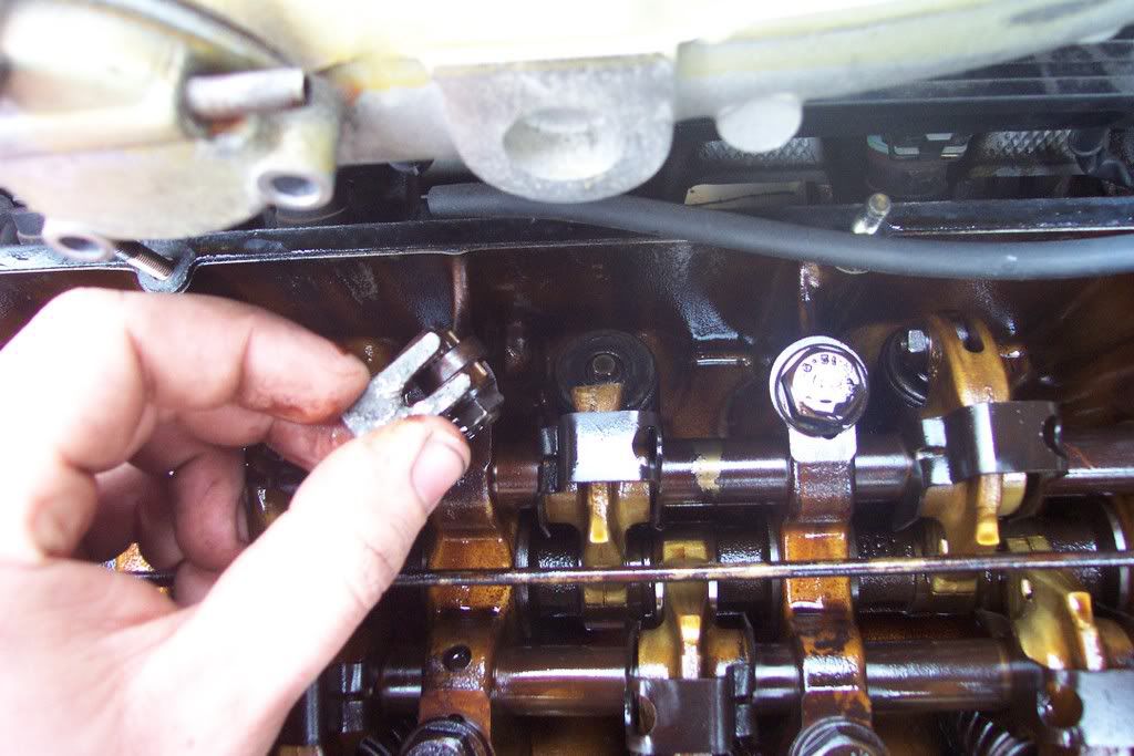

У меня такое было на м-10.Три штуки поломалось.Менял голову на б/у и прозевал что рокера того.И в голову прийти не могло такое.Пол года ездил на таких.Как ни странно , выработки на валу не заметил особой. scare

« Ответ #17 : 29 Марта 2007, 22:56:16 »
верхний рокер вообще похоже не работал.
Как езда была, не "троило"?  scare
Верхний тоже работал.Износ еле виден.Наверное масло хорошее было всегда в движке.
Движок не троил,зазор был в норме...

« Ответ #23 : 30 Марта 2007, 20:19:19 »
Верхний, имеется ввиду - на фотографии.
