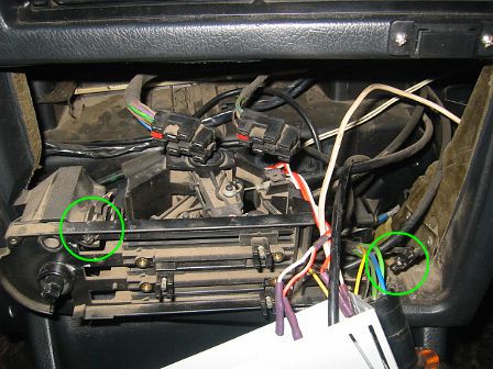

На управлении печкой если регулятор тепло-холодно,то над регулятором,надо вынуть магнитолу.
А направление обогрева-там замут с оптикой-не помню точное расположение лампочек.

На управлении печкой/кондеем всего две лампочки: одна слева вверху (можно легко добраться, сняв магнитолу), вторая справа внизу (эту поменять посложнее, но рукой подлезть можно). Направление обдува (ползуны) подсвечиваются световодами от правой нижней лампочки.

А вот как меняются лапочки на управлении печки ит.д. я пока не успел разобраться. Может кто подскажет по подробнее?
плюс адин. тоже ищу данную инфу. может у когонибудь фотки есть или картинки?

Камрад lehaiver сделал на эту тему очень полезные фотки.
/go.php?l=aHR0cDovL2xlaGFpdmVyLmgxMC5ydS9rb25zb2wuaHRt

я подлазил к обоим лампочкам, сняв бороду и улегшись не откинутую переднюю сидушку головой к педальному узлу
мафон н евынимал - но секас еще тот....
Сообщение склеено: 18 Ноября 2009, 10:42:35
а, вру, правую менял при разобранном бардачке - но, думаю, это не рпинципиально, и без разборки бардачка тоже можно

Если снять мафон, то лампочка вобще на поверхности будет. Без секаса бы остался почти :)

Все расположения винтиков есть в ссылке - /go.php?l=aHR0cDovL2xlaGFpdmVyLmgxMC5ydS9rb25zb2wuaHRt
Зачем снимать ? проще снять лампы без лишнего нудного секаса =)
Так же можно даже нужно разобрать часть с регуляторами и рассеивателями !зубной щеткой и хоз мылом ! помыть вытереть как сможете и пойти попить чай да покурить к этому времени все высохнет. Регуляторы освещаются оптоволокном так же мыть щеткой не вынимая увидите как разберете их 3 по одному на регулятор. После всего этого освещение приборов будет в 100 раз ярче приятно глазу прям как новая станет. Все описанное делал седня так как бесит полувековая пыль и затемненность приборов а теперь как в новом авто )) будут вопросы задавайте.
