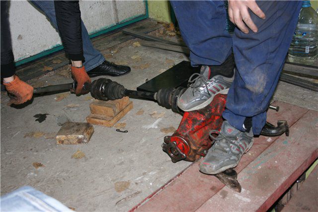

  там надо не кг. мерить,а состояние дисков смотреть в большинстве случаев они имеют задиры
 :)Какраз только мерять и надо.  Динамометрический ключ и погнали.
вот мне реально нефиг делать и разбирать рабочую блокировку чтобы глянуть... а нету ли там задиров ))))

Таким образом меряли свой после ремонта.
