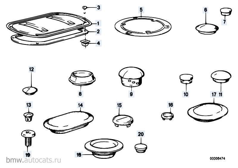

в Питерской ветке есть тема про водостоки . договорили до того что эти лючки менять или нет. там и номерок есть , если не потеряюсь то щас скину ) а смотреть надо и вправду от конкретной ситуации .
Сообщение склеено: [time]Пнд 23 Ноя 2009 16:21:43[/time]
/go.php?l=aHR0cHM6Ly93d3cuZTMwY2x1Yi5ydS9mb3J1bS9pbmRleC5waHA/dG9waWM9Mzc5MTQuMDttc2c9Njk1NDAx номерок тут ) как и обещал )
а от себя добавлю . что лучше бы сделать как в той теме написано - отверстия сливные сделать  ,и лучше всего гвоздём. ну либо пробку резиновую сделать и отверстие. было бы очень хорошо. поскольку у меня они тоже заварены. а воде деваться некуда . а она откуда то натекает , учитывая что все стандартные источники кроме "под торпедой" искоренил. осталось только там проверить. оттуда и течёт.

« Ответ #18 : 29 Ноября 2009, 21:44:58 »
Лючки в ногах задних пассажиров (тоже самое в багажнике) - это скорее всего технологические отверстия для слива грунта во время катофорезного грунтования кузова на заводе (в ванне с грунтовкой).
А сами лючки заказать можно,
Деталька номер 5.
Вот ссылка на номера, существует несколько размеров этих лючков /go.php?l=aHR0cDovL2Jtdy5hdXRvY2F0cy5ydS9wYXJ0cy9FMzAvMi1kb29ycy9FdXJvcGUvMzE2aS1NMTAvYnJvd3NlL3ZlaGljbGVfdHJpbS9jb3Zlcl9saWRfZHVtbXlfcGx1Zy8=
вот как то так.
