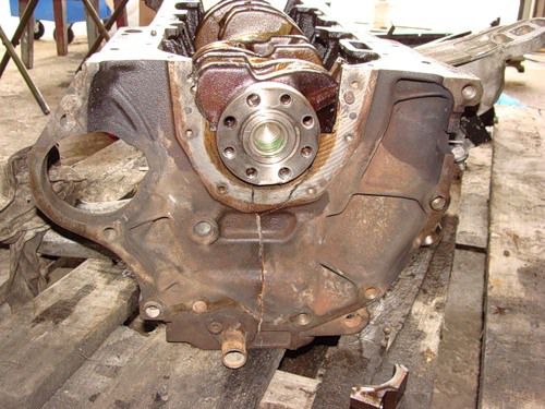

ну это конечно жестко что с 84мм уже нельзя переточить в 85мм,обычно самые убитые моторы укладываются в 0.5мм,теперь по порядку-прокладка гбц от с52б32юс могу сказать номер,м50 моторы с диаметром цилиндра 86.4(с52б32)держут наддув до 1.5 бара и мощность свыше 700сил без особых проблем,для вариантов с 90мм коленом поршня от евро с50б30 просто так не потходят-надо на 1.4мм уменьшать компрессионную высоту(подрезать днище),перевтуливать шатуны под 21 палец,и немного дорабатывать цековки,кольца для этих поршней стоят дорого(мале по 1500р на цилиндр),если возможна расточка то это всегда лучше чем гильзовка,а вот к чему приводит гильзовка на высоко форсированных моторах(ауди 2.2 турбо)
